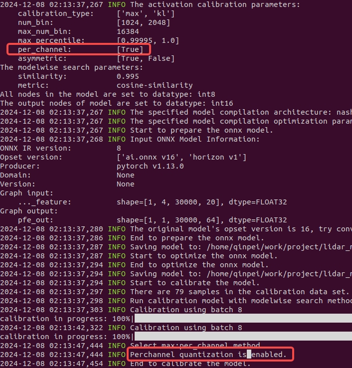

  1. J6 0930OE包

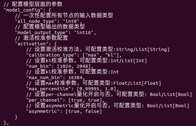

  2. 采用hb_compile --config model.yaml的方式,进行模型量化,转模型;
  3. 在model.yaml中,quan.json中配置了量化选项,编译过程中提示信息显示的perchannel enabeled,但实际有效scale只有scale[0],请问是什么问题?

    你好,
    1. 关于per_channel选项,工具链的出发点是对可以 per_channel的算子进行per_channel处理(这里的 per_channel 主要通过weight补偿均衡化不同channel的阈值),并非所有的算子都可以 per_channel 。
    2.per_channel 开启前后,生成结果一样的问题,我们还需要一些时间确认,有结构会分享给你。
    3. 对你提供的模型进行的编译测试,从模型的输出看,本来就只有一个scale值( scaleLen 为1),是per_tensor的量化,你直接用来饭量整个tensor就OK。不影响你的使用。

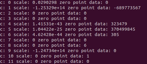

      我确认了下,目前是3.0.22版本,我说的没有perchannel量化指的是,输出模型输出tensor,中间权重有没有进行perchannel量化,不太清楚。

      已经复现出来了,在模型检查和转化的过程中没有问题,你说的 只有scale[0] 有用指的是在实际的板端C++代码推理时,只有 scale[0]有值吗,还是尺度放缩有什么问题 ?
      2024-12-13
    • qinpei回复kotei左文亮:
      我说的是,只有scale[0]的值看起来,是正常的,其他channel的scale数值都不正常,也就是说,如果按照perchannle的scale去反量化,结果不对,而全部使用scale0反量化后,结果就能跟浮点模型的数值对上。麻烦尽快解决这个问题哈,很着急用。
      2024-12-16
    • kotei左文亮回复qinpei:
      scale0反量化后,结果就能跟浮点模型的数值对上 ,那就先使用 scale0 ; 按照您的描述,您是觉得每个channel的scale应该不一样 ,那如果和scale0 不一样,最后结果可能会和浮点模型的数字对不上啊。 可能这是一个bug,每个channel的 scale 就是scale0,我向更专业的部门反馈了,请您时刻关注版本更新。
