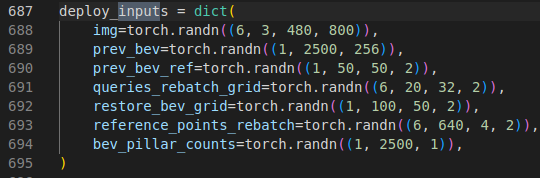

我们将J6OE包中的BEVFormer算法移植到J5的V1.1.74OE包中复现并且编译生成了hbm文件,之后在将hbm上板时出现缺少输入的报错。我注意到在config文件中有如下输入信息,但是除了img外似乎都是在算法中view_transformer模块中用到的变量,那么这部分输入在部署上板时该如何获取并传入
另外对于config中的input_source是什么呢?这个部分似乎是和上图中的输入是有对应关系。
最后,我们在部署时也参考了J5OE包中其他的BEV算法,它们的输入也是除了img之外还有其他的,请问类似这类输入是如何获取并在板端输入给模型的呢

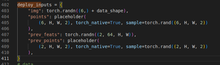

    • Lmh回复kotei左文亮:
      那在BEV示例算法中的其他input是怎么得来的呢;比如以下分别截图自两个BVE示例算法,其中第二个是J6中的BEVFormer算法
      2024-12-12
    • kotei左文亮回复Lmh:
      这上面的输入指的是模型的输入大小, input_source是模型的输入数据来源 。
