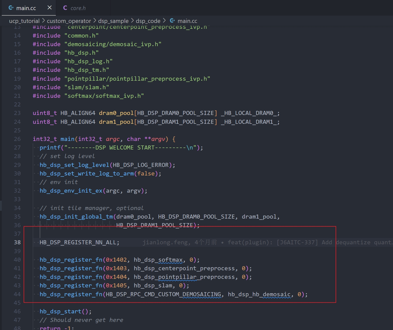

    1. HPL中FFT API是已经注册过的算子,提供了register宏
    在自定义算子中类似如下方式注册一下即可

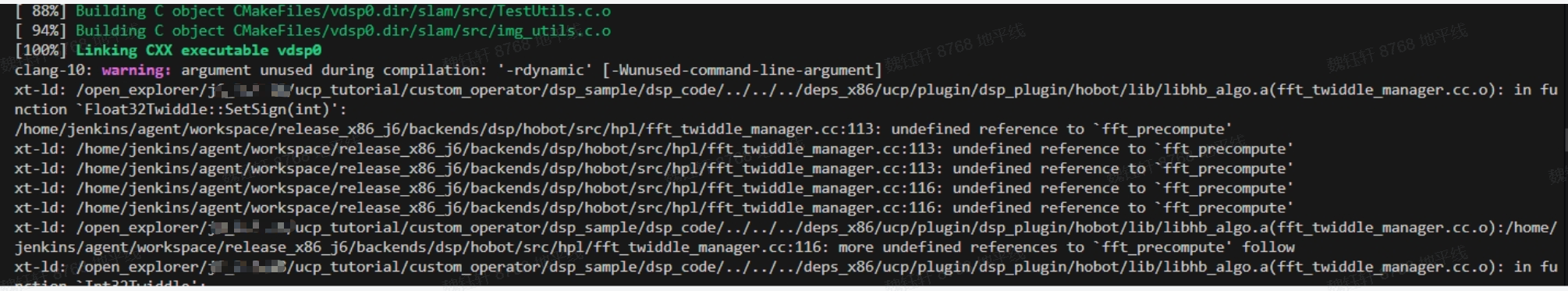

    编译时若出现报错

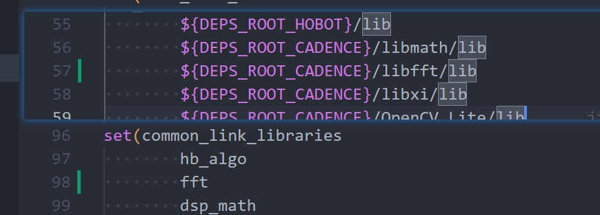

    这是由于 在cmakelist中没有链接libfft,需要修改一下文件。
