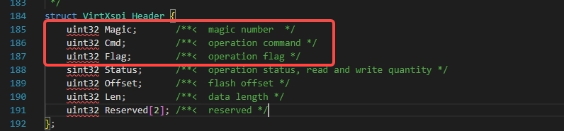

struct VirtXspi_Header {
    uint32 Magic;       /**<  magic number  */
    uint32 Cmd;         /**<  operation command */
    uint32 Flag;        /**<  operation flag */
    sint32 Status;      /**<  operation status, read and write quantity */
    uint32 Offset;      /**<  flash offset */
    uint32 Len;         /**<  data length */
    uint32 Reserved[2]; /**<  reserved */
求解前三个成员的意义?
1. magic number的含义/解释。
2. operation Command的定义/解释。
3. operation flag的定义/解释。
    你的代码是哪里的?
    2024-12-03
    • Hisoon回复费小财:
      无聊
      2024-12-03
    • 费小财回复Hisoon:
      内容描述的不够详细,这个是mcu的api,底软acore没找到,magic number应该是结构体校验的,command是对应的指令,flag是标志了
      2024-12-03
    • Hisoon回复费小财:
      flag,都知道是标志,是什么标志?我目前就阻塞在这了.PS:这是MCU的API
      2024-12-03
    • 费小财回复Hisoon:
      哦, flag是fastboot和Acore ota传过来的 ,只有0 1 两个值,0 表示验签,1表示不验签
      2024-12-03
    • Hisoon回复费小财:
      给力。那么magic number呢?
      2024-12-03
    • 费小财回复Hisoon:
      结构体大小校验用的,防止不同版本修改了结构体导致结构体不匹配
      2024-12-03
