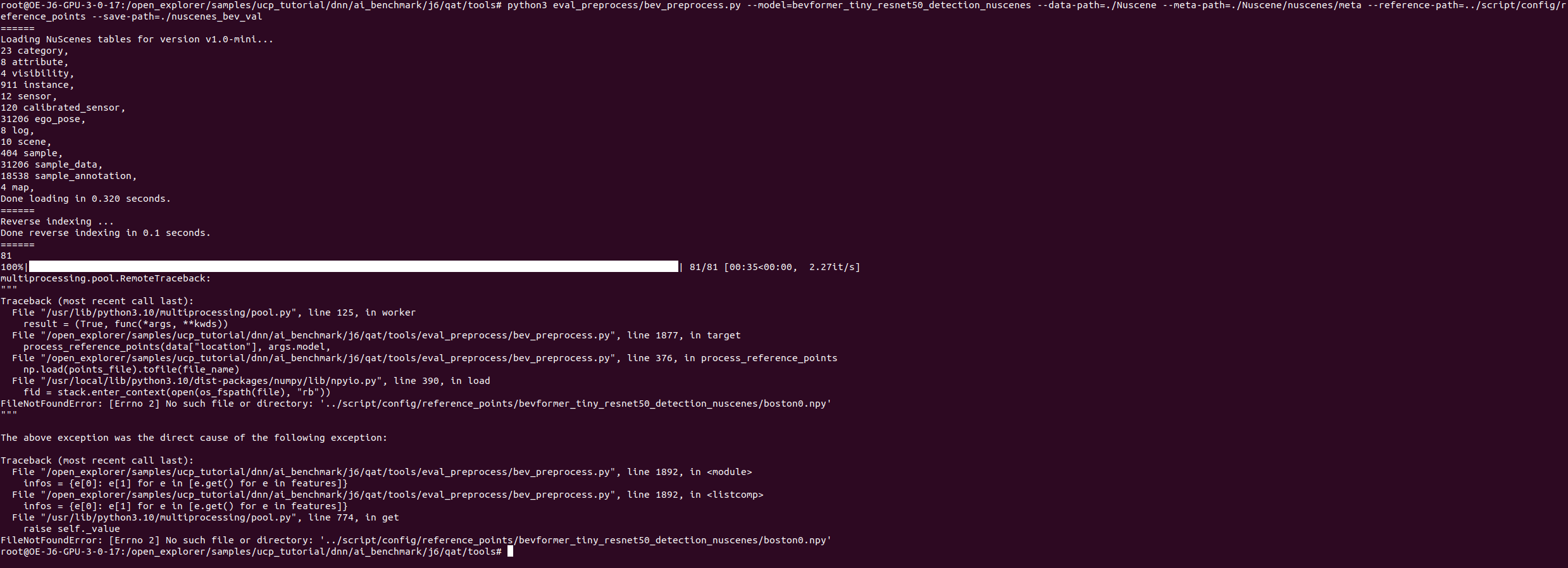

问题描述:使用ai_benchmark/j6/qat/tools/eval_preprocess中bev_preprocess.py将nucense mini数据集转为板端数据格式时,报错data_result/bevformer_tiny_resnet50_detection_nuscenes/boston0.npy,请问这个boston0.npy如何生成?

      你好,你这个是使用上的问题,我看了一下标准发布包时是有这个文件的,检查一下相对路径这些呢:

      包里面有这个文件我知道,我想问这个文件我们可不可以通过公开数据集的数据,自己做出来

      这些文件是用下面的脚本生成的,脚本代码都是开放的,生成过程你自己可以看脚本逻辑:
      root@hh-j6-3022:/open_explorer/samples/ai_toolchain/horizon_model_train_sample/scripts/my/boston# python3 tools/gen_reference_points_nusc.py --data-path /data_set/nus_mini --save-by-city --save-path ./my --config configs/bev/bevformer_tiny_resnet50_detection_nuscenes.py

      3.0.17工具链里有吗?我只看到了gen_camera_param_nusc.py gen_infer_data.py

      升级工具链版本吧,我的那个命令是3.0.22的,工具链相对于3.0.17变动比较大的,迟早要升级,在3.0.17上处理意义不大
