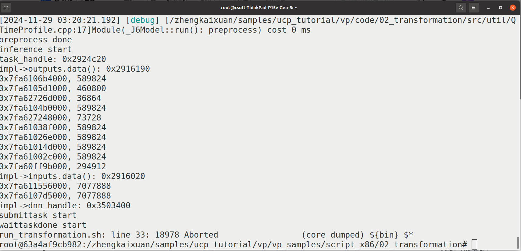

同一套代码板端可以正常推理,x_86仿真环境运行到
result = hbUCPWaitTaskDone(task_handle, 0);
出错。

      你好,我运行了3.0.22里面x86仿真的示例demo, resnet50_224x224_nv12.hbm做分类,但是这次一直卡在这个页面

      我按照OE文档,没做更改,完整的复现了一遍,没有问题啊,可以重启一下docker,再试一下

      你好,我重启了docker,再运行x86仿真程序,还是会卡着,方便发下你用的一系列指令吗?

      先用 sh build_x86.sh 进行编译,然后回到/runtime/script_x86/00_quick_start/目录 执行 :sh run_resnet_nv12.sh; 按照oe文档里“基础示例包使用说明”里来一步步操作
