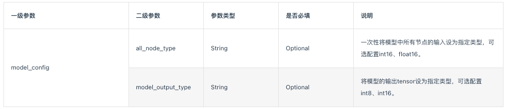

model_config
model_config为配置整个模型的量化参数,其二级参数包括all_node_type和model_output_type,详细说明如下:
json配置示例:
{ // 配置模型层面的参数 "model_config": { // 一次性配置所有节点的输入数据类型为int1 "all_node_type": "int16", // 配置模型输出的数据类型为int8/int16 "model_output_type": "int16", } }

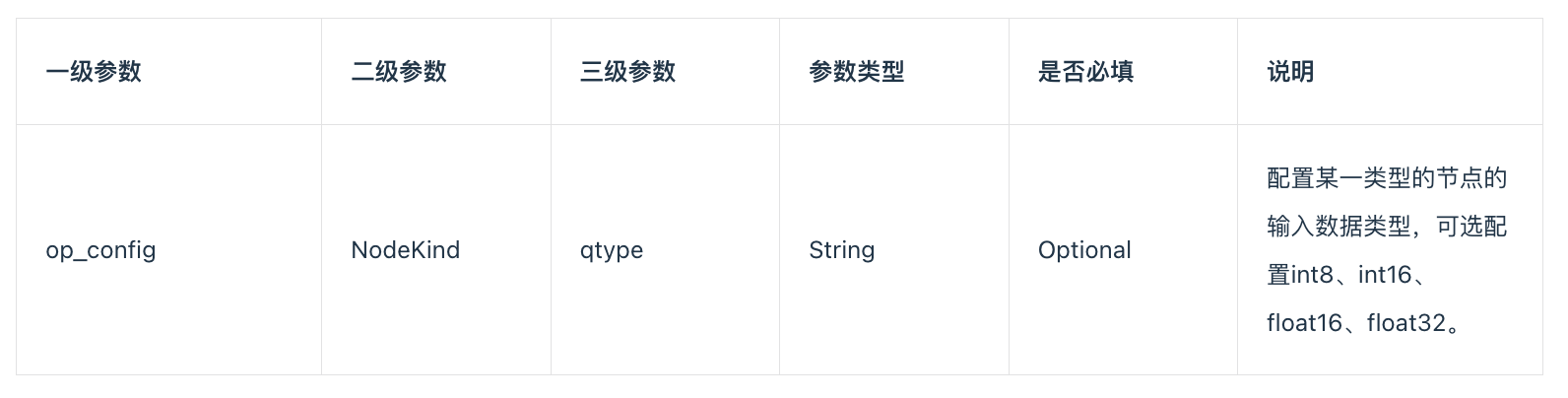

op_config
op_config为配置某类算子的量化参数,其二级参数是算子的类型,Conv,MatMul等,详细说明如下:
json配置示例:
{ // 配置算子类型层面的参数 "op_config": { // 配置模型中所有conv节点的输入数据类型为int16 "Conv": {"qtype": "int16"}, // 配置模型中所有matmul节点的输入数据类型为int8 "MatMul": {"qtype": "int8"} } }

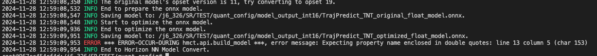

  2. json文件中最后一行的配置不能有逗号,否则工具会报错,如下所示:
错误配置方式:
{ "node_config": { // 配置某个节点的输入数据类型 "MatMul_69": {"qtype": "int16"}, #此行结束不应该有, "MatMul_1": {"qtype": "float32"}, } }
报错信息:
