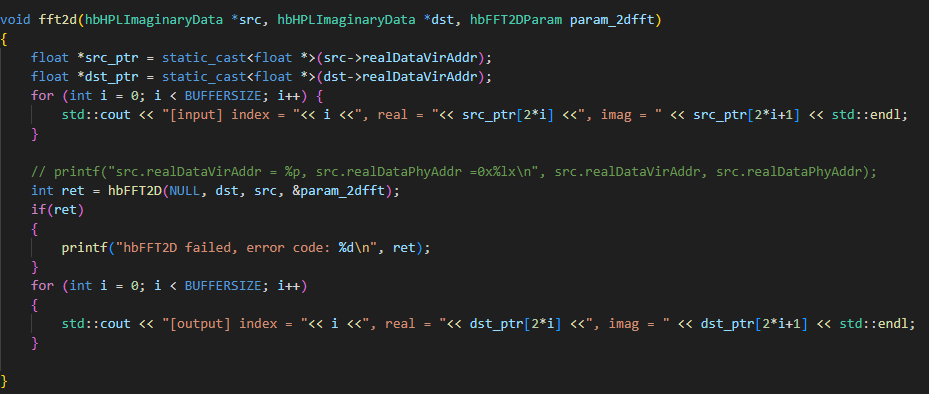

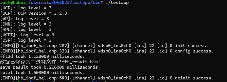

我在天准的J6上遇到使用UCP的hbFFT2D的API,得到的结果不正确的情况。
OE版本为3.0.22
我这边测试使用输入全为1的16x16的输入,无法得到正确的2D FFT结果。结果会出现
  1. 和正确2D FFT结果不一样,第一行第一个数据为31,其他每行的第一个数据位16
  2. 第一行的第二列第三列第四列会出现多次计算不一致的情况,有时候是0有时候是240有时候是271。
请问这种情况是什么原因导致的?你们是否也会有相同的情况?

    你好,目前这个问题已经修复(已验证),你可以:
    方法一: 直接申请3.0.27版本的工具链,其中对问题进行了修复。
    方法二: 在3.0.22上使用链接: https://pan.baidu.com/s/1RFRpJI0OO1v8MBDLs5Wi9w?pwd=8m9i中的文件替换hpl_samples/script/aarch64/bin/image/目录下的vdsp0

    是如何判断 1D FFT结果是正确的啊? hbFFT2DParam 和hbIFFParam类型是不一样的,这个有确认吗
    2024-11-28
  • Tiansheng
    我是说我测试了1D FFT的结果,和python np.fft的结果比较了是一致的。但是2D FFT的结果是不一致的。
    参数类型是不一样的,你可以看到前面留言里我的截图,我使用的是2d fft的参数,nx ny都是point_size_16
