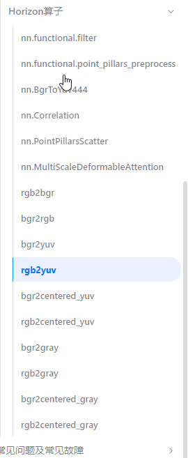

    • Feng回复无名之辈:
      工具链OE包里面已经提供了相关的接口
      2024-12-02
    • 费小财回复Feng:
      有yuv2rgb么
      2024-12-02
    • 费小财回复无名之辈:
      有的,我们有release sampe code的,你可以参考参考的
