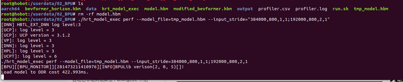

您好,我在PC端可以成功check我的模型,也能成功转为.hbm模型,但是移植到板端使用hrt_exec工具时,界面卡在Load model to DDR cost 422.993ms.不动,请问是什么原因。

      我的目的是,测试bevformer backbone部分的时长,其实也就是输入为[6,3,480,800]的resnet50的推理时间,因此发现batchsize问题后我仿照bevformer的config将resnet50的config中的compile_cfg修改为如下形式:
      compile_cfg = dict( march=march, name=task_name, hbm=os.path.join(compile_dir, "model.hbm"), layer_details=True, input_source=["pyramid"], opt="O2", split_dim=dict( inputs={ "0": [0, 6], } ))
      通过命令python3 tools/compile_perf_hbir.py --config configs/classification/resnet50_imagenet.py --out-dir ./ --opt 2得到model.hbm
      在板端测出的结果是3ms即可跑完,明显不合理。
