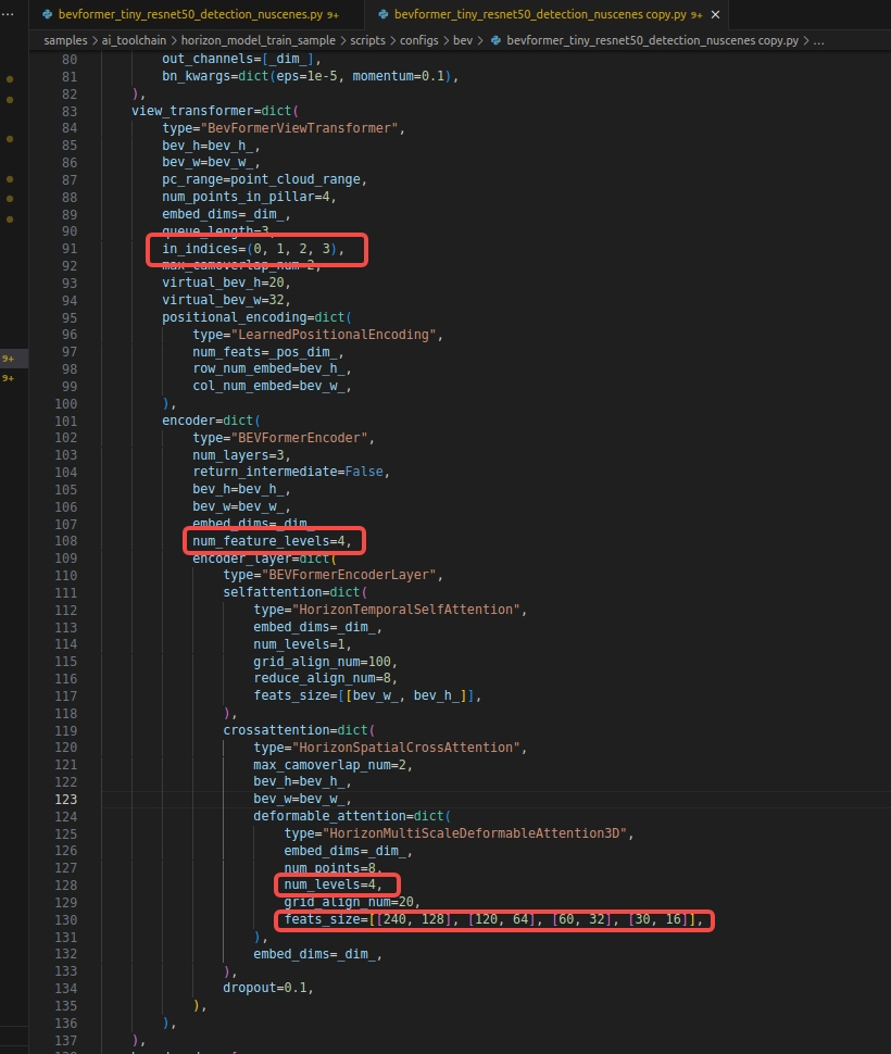

基于OEv3.0.22版本docker中hat关于BEVFormer的结构,samples中bevformer_tiny_resnet50_detection_nuscenes.py的配置文件搭建BEVFormer模型。
原配置文件中num_level=1,想要修改成num_level=4,具体配置文件修改如下
运行时在下面这一行报错,加法的两个维度不一致,sampling_offset_tmp的维度随num_level变化,但reference_points不随num_level变化,当num_level=1的时候能正常运行,num_level>1的时候就会报错
是不是配置文件哪里写的不对,还请各位大佬帮忙解答。

    此问题已经上报了,您那边修改 “num_level=4” 是要做什么啊?最好以参考算法为准,您自己改出来的问题,我们这边暂时没有什么解决方法。

      num_level只是去几张图像特征图里面做查询,我用了bevformer原文的配置num_level=4,这个参数是类似检测范围一样的可以修改的吧

      自己当然可以修改啊,只是你这修改之后,需要有一个非常懂bevformer原文的人才能处理了,不是工具链的问题我们很难去处理。不知道您懂我的意思没有?
