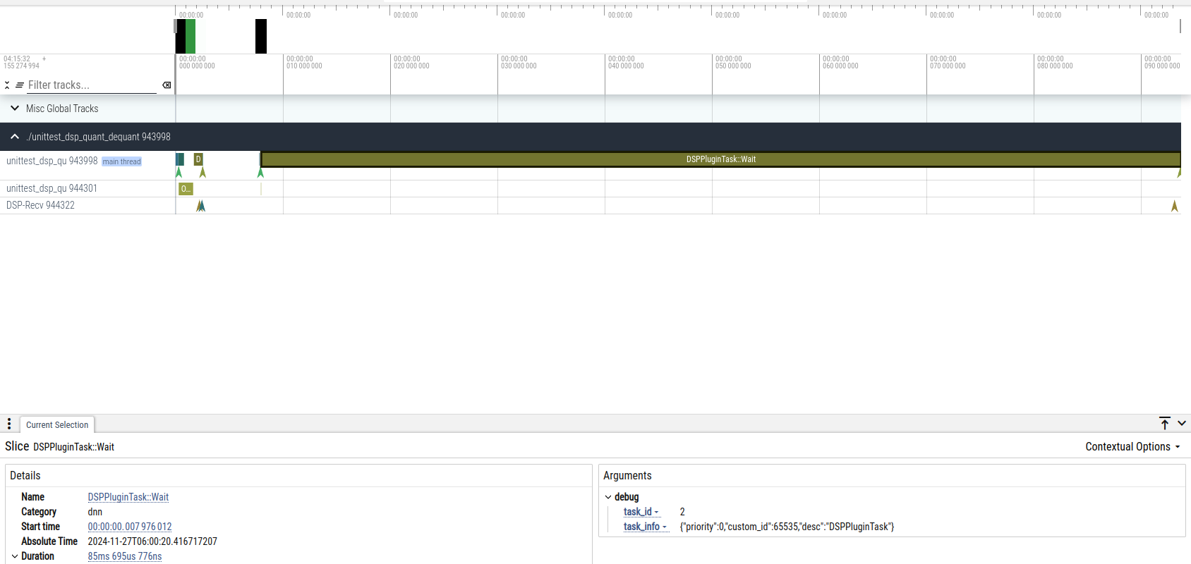

具体配置
  1. 芯片:6JE
  2. OE工具链:3.0.22
  3. 问题定位,dsp上反量化时间过长,发现DSPPluginTask::Wait过长
可以看到DSP opinfer只有1-2ms,而wait了85ms,请问是什么原因?

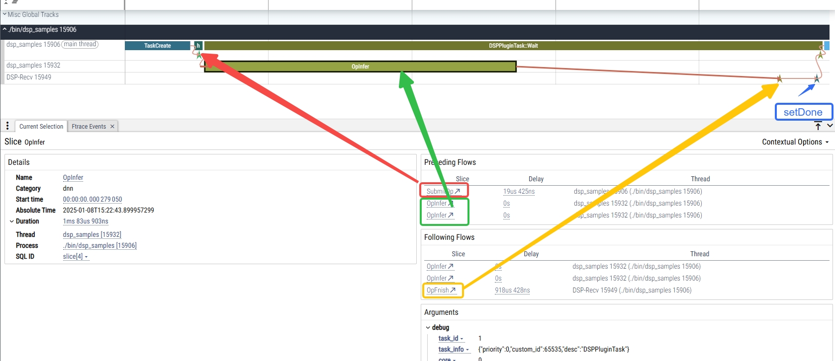

    你好,我们已经复现了你在该问题的反馈的现象,通过资料收集和分析现对图中的内容做如下解读:
    从上面的图中对task的调度逻辑可以看出
    用户界面:SubmitTask -> wait -> ReleaseTask
    UCP框架调度界面: SubmitOp ->OpInfer ->OpFnish ->TaskSetDone
    但是,因为没有DSP的数据源,无法捕捉DSP的执行时间,但我们知道对于DSP是通过RPC方式调用的,从DSP-Recy线程接受DSP的反馈可以认为 OpFnish就是DSP RPC的结果反馈时间。
    实际从用过侧观察到tastCommit后的wait时间,真是UCP调度内核在对task进行调度和DSP执行计算。只不过DSP数据源确实原始存在空缺,但因为有 OpFnish 时间标记也不影响理解。
    所以,你这里的调度逻辑图也好还是我复现是截取的调度逻辑图也好,都是正常没有问题的。
    另外,是使用DSP时也需要明确一个认识:并不是调用的DSP一定会有收益的。原因是DSP的调用是通过RPC机制使用的,而RPC机制本身是需要额外的调度开销的,如果是大批量的数据需要处理,数据处理带来的收益可以弥补甚至将 RPC调度开销 忽略,但是如果需要DSP处理的处理很少,在整个调用过程来看, 调度开销 将不可忽略,甚至是负收益。
