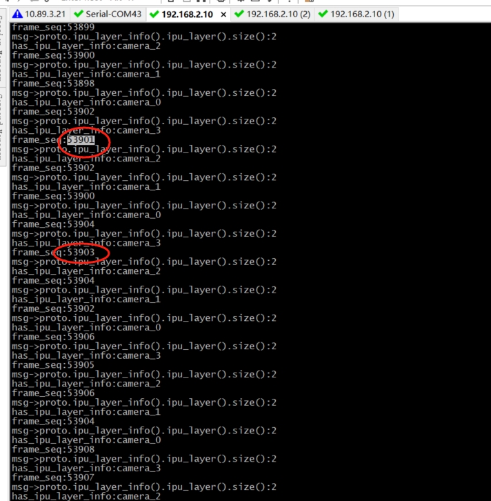

同时开启两个sensor client终端:

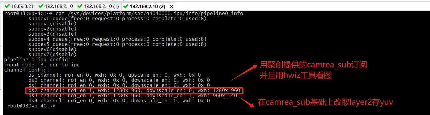

一个订阅四路1280*960图像(如下图的DS2通道,ipu layer1),编码并publish到Hviz工具;另一client订阅四路960*540图像(如下图的DS3通道,ipu layer2),选取其中一路图像直接存盘yuv数据;
结果发现:
1、frame_seq帧率不连续(如下图所示);
2、Hviz图像在另一sensor client运行后没有不允许时流畅;
3、保存录制的yuv视频有快放的感觉;
感觉多sensor client同时运行会抢帧,还麻烦帮忙排查一下的,谢谢!( 测试代码和配置见附件 )

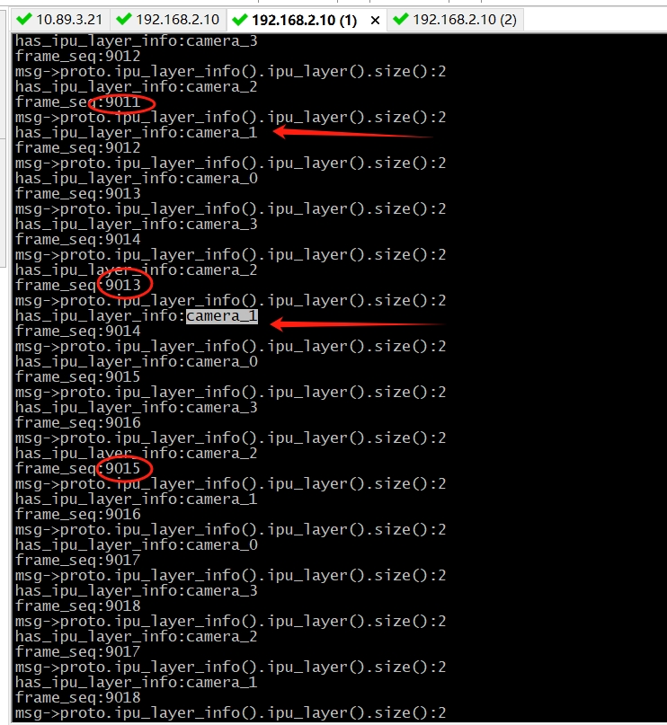

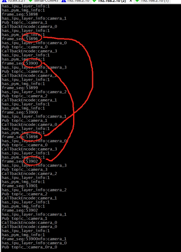

      从回调函数里面拿到的 frameseq 就跳帧了,且发现以下现象:
      两个sensor client是交替跳帧的,其中一个client跳过去缺失的frameseq可以在另一个client里面找到,看着就像是两个sensor client 在交替取帧的这样。

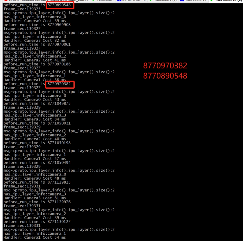

      你把frame的时间戳打下吗,看看是底层丢了还是你 拿慢了导致的
      2024-11-29
    • 默认93984回复费小财:
      2024-11-29
    • 默认93984:
      相同camera id的回调函数调用时差是79834us,帧率是25帧,每帧间隔是40ms,刚好是2帧,和帧序号的缺失对上了

    此问题验证为开了两路IPU导致的,修改hb_vio.json关闭一路IPU后各sensor client就没丢帧了,且pym也足帧了。
