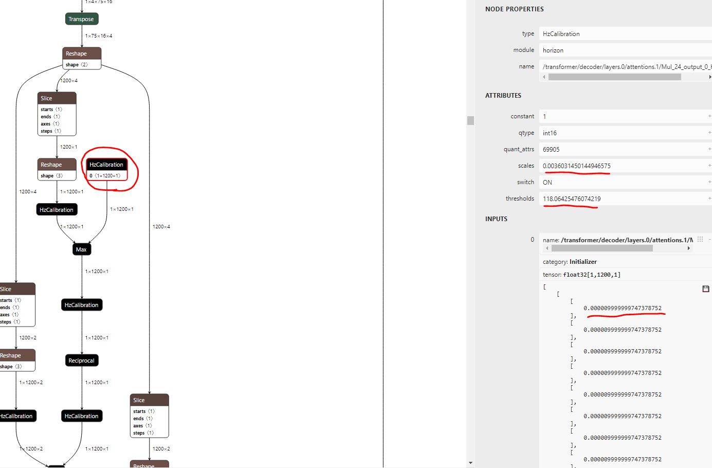

问题:
激活校准节点是个常量tensor,从INPUT看数值为0.000009999999747378752,为什么得到的校准阈值是118.06425476074219,应该是 0.000009999999747378752 ?

    • HuangHui回复默认59328:
      该问题,你使用工具链debugger工具中的激活校准数据分布看一下就OK了。另外,根据这些参数是工具链内部量化机制的一部分,用户侧可不关心
