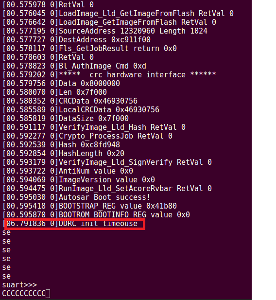

  1. J6M SIP最开始可以正常烧录和进系统,使用一段时间后就不能进系统不能烧录;
  2. 开机log最后提示: DDRC init timeoutuse
  3. MCU_5V、MAIN_5V电压正常,MCU_PWR_EN高电平正常,MCU域电压:VDDIO_AON_3V3、VDDIO_MCU_3V3、VDDIO_MCU_1V8正常
  4. MCU_PWR_RST高电平3.3V正常,MCU_PWR_ERR_M电平1.3V
  5. MAIN_PWR_EN(SPI6_MISO)异常0V,阻抗正常;MAIN POWER  SOC域电压不起电
  6. 量测到VDD_DDR_0V75电压0V, VDDQ_DDR_0V5电压0V

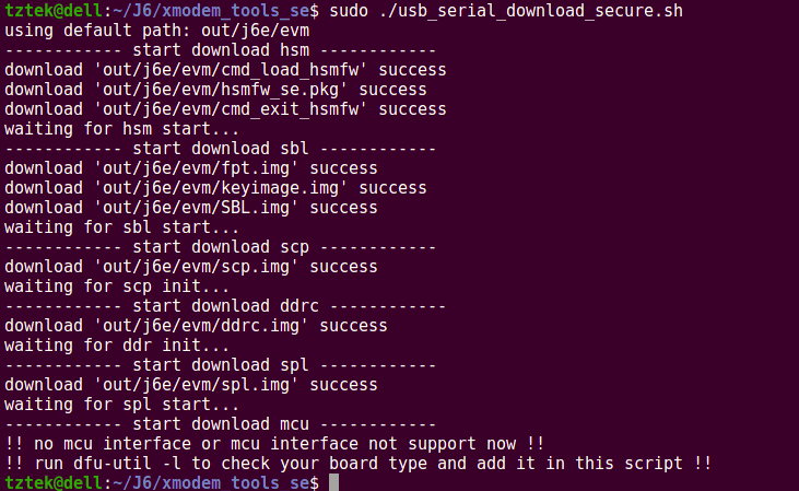

  • guo
    你命令用错了,sec的板子应该在 xmodem_tools目录下需要执行./usb_serial_download_secure.sh ../img_packages 来进行升级。
    若没有给 ../img_packages 目录,会默认使用当前的目录,使用不合适的MCU版本升级,才造成你刚刚看到的DDR init timeout。
