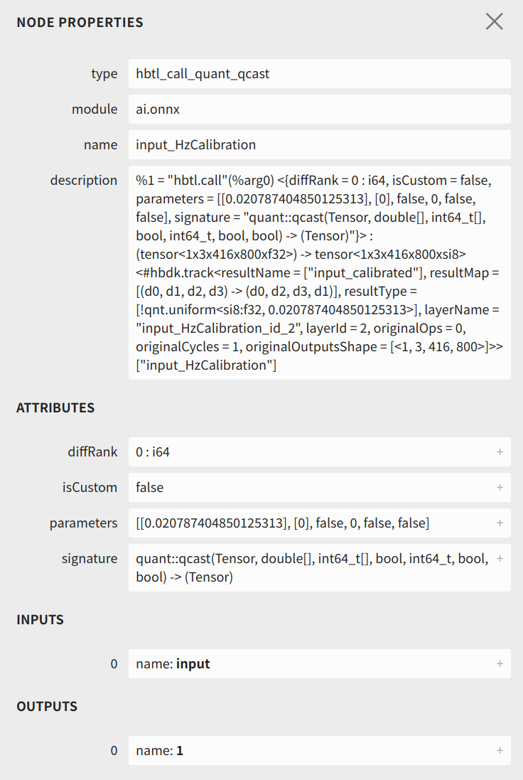

      这是我的量化节点,只有一个scale,是不是代表per tensor量化?
      但是我用convertTo、cv::max、cv::min转换之后,打印了前100个点的计算结果,看起来都根据scale正确量化到了-128~127之间,结果输入给模型之后输出是不对的,这可能是因为什么?
      2024-11-25

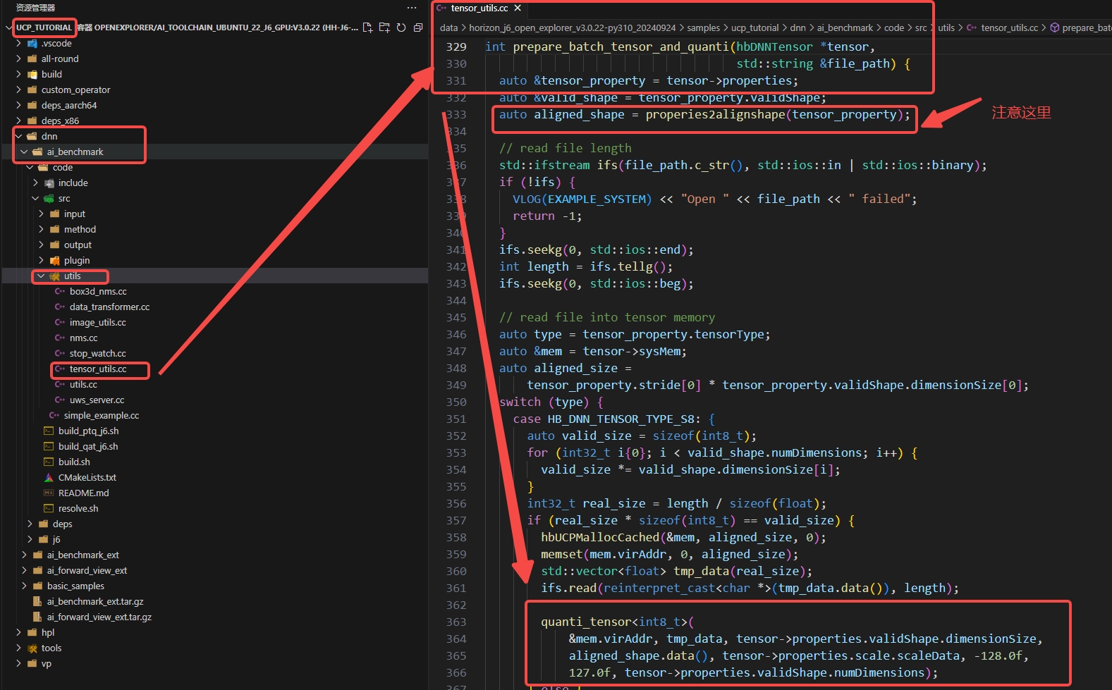

    • HuangHui回复eyehorus:
      我的想法是:1)先不考虑速度问题使用CPU方式的量化,待结果正确了,再进行量化速度优化,这样你有一个真确的结果作为前提好验证一些。2)数据的量化过程可以参考:
      2024-11-25
    • eyehorus回复HuangHui:
      好的, 谢谢,我先看下这里的代码
      2024-11-25
      我按照示例代码做了实现,但是计算结果还是不对,请问有从image加载到量化推理反量化的完整示例吗?我再对一下看哪里还有可能出问题
      2024-11-26
