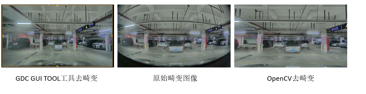

你们好,我们在使用GDC GUI TOOL工具去畸变,发现与OpenCV库去畸变效果不一样。
  1. OpenCV去畸变,图像视角变小了,GDC GUI TOOL和原始图像视角是一样的;
  2. GDC GUI TOOL工具去畸变后,物体变窄了,OpenCV去畸变,物体大小是正常的;
  3. 我们使用的前视Camera含有8个畸变参数,FOV是:127°。
  4. layout.json 和生成custom.txt文件以及原始畸变图像上传到附件了,你们能帮忙检查下吗?看看哪里配置不对。
    你好,
    你这个看上去是opencv的参数不对,remap的表格是不是不一致导致的
    2024-11-22
    • chengang回复费小财:
      参数应该是没问题的。
      2024-11-22
    • 费小财回复chengang:
      gdc用json和remap表作为入参,opencv是在python脚本里写的参数,两者要一致才能保证效果一致
      2024-11-22
    • chengang回复费小财:
      你们能提供测试用例吗?我们复现下。
      2024-11-22
    • Feng回复chengang:
      请参考使用手册 gdccorretness sample 部分
      2024-12-02
