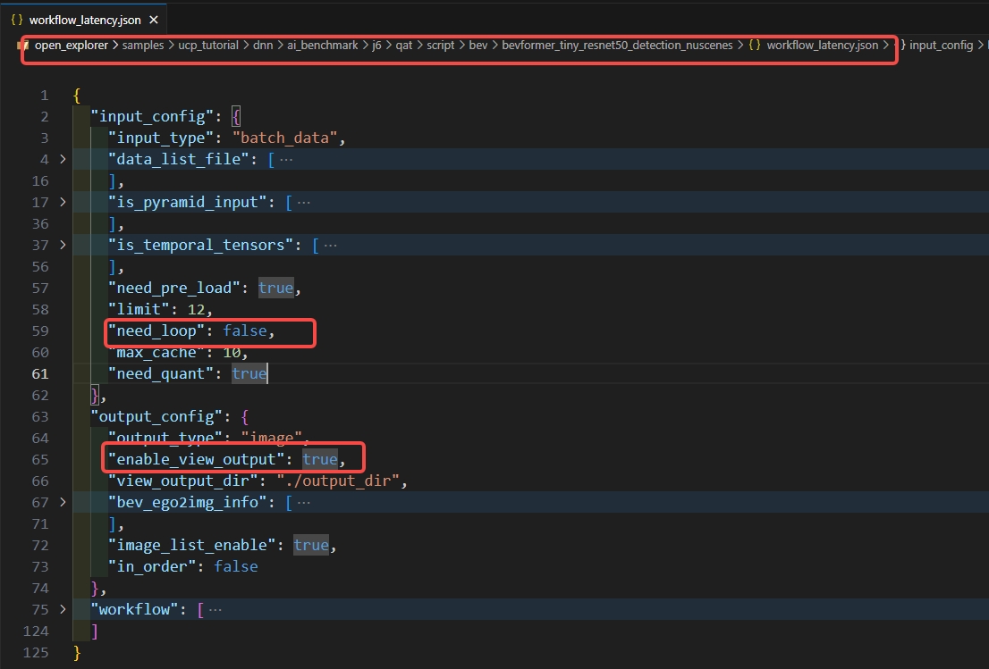

      谢谢您的反馈,我会尽快升级工具链,请问是否有使用C++代码将某帧检测结果显示出来的代码?如果有麻烦指出位置,谢谢~

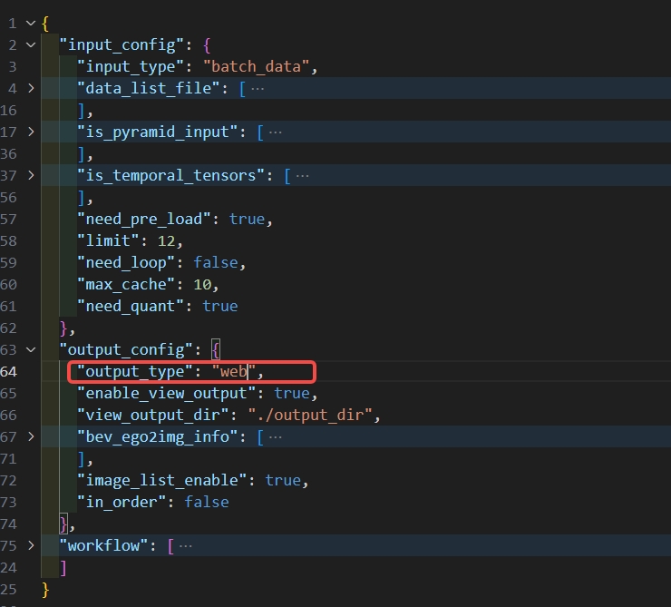

      另外:https://pan.baidu.com/s/16CqPkdZ7x45CHO2-p_k9PQ?pwd=k2iy这里有个ai_benchmark的扩展,在DOCKER中跟原有 ai_benchmark同级放置后编译使用就OK,扩展了web浏览器展示
