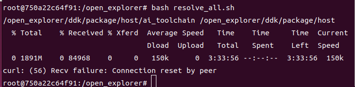

我在配置J5的OE包时出现了链接异常,无法拉取OE包。报错信息如附件截图所示:

    试了一下,确实有这个问题,我反馈一下。提供一个临时解决方法,通过FTP软件下载一下文件哈

      先不用试了,FTP跟命令一样的也有问题。已经反馈了,等待修复就好哈~

    你好,目前判断是工具链依赖资源下载器curl与服务器之间交互异常引起,你可参考文章https://developer.horizon.auto/bloggerdetail?bid=646748467507093504 中的方式进行资源下载,感谢您的理解!
