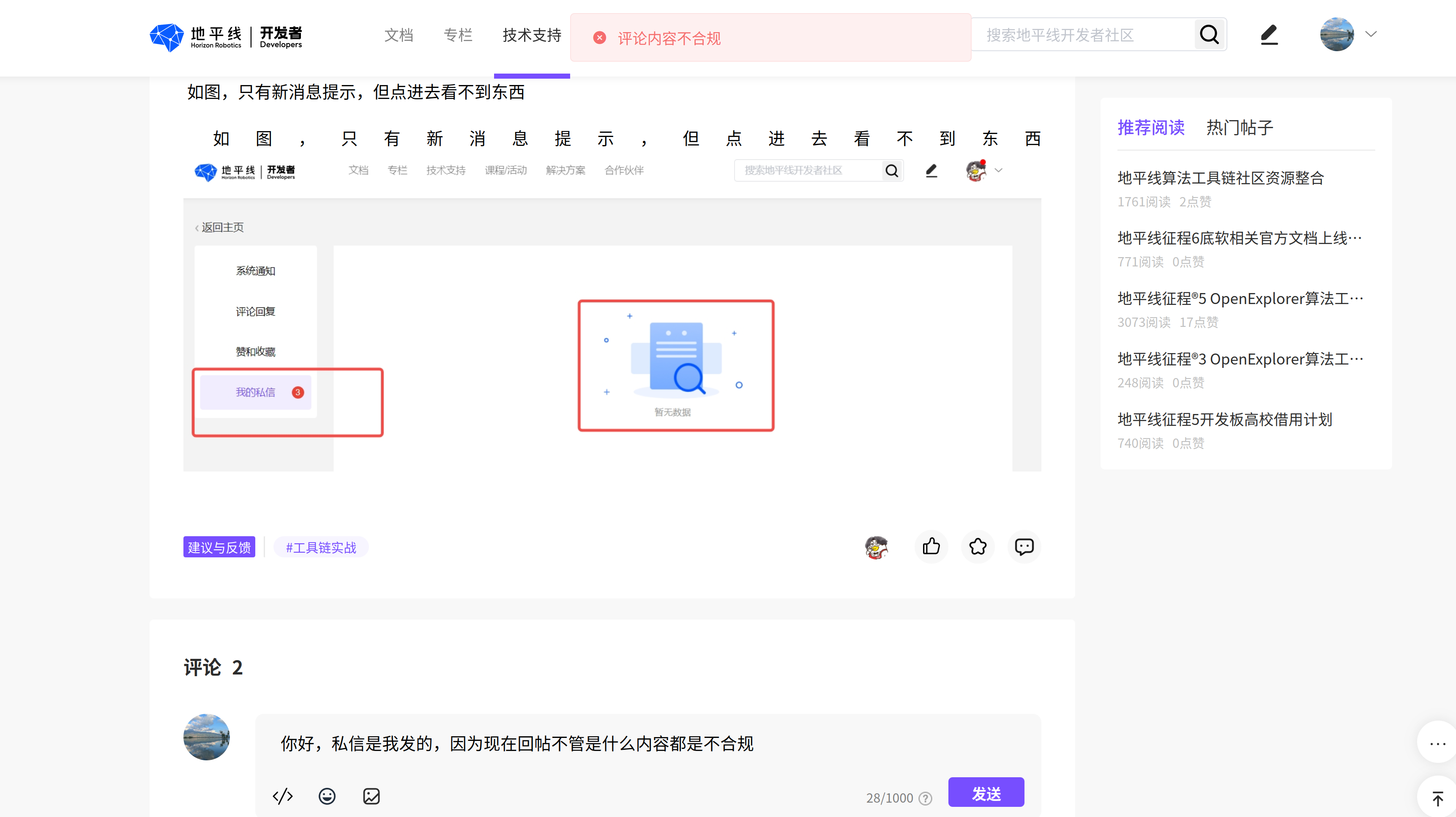

如图,在社区里回复其他帖子的时候不管发什么内容都会显示评论内容不合规,请问是我帐号的问题还是有什么bug?

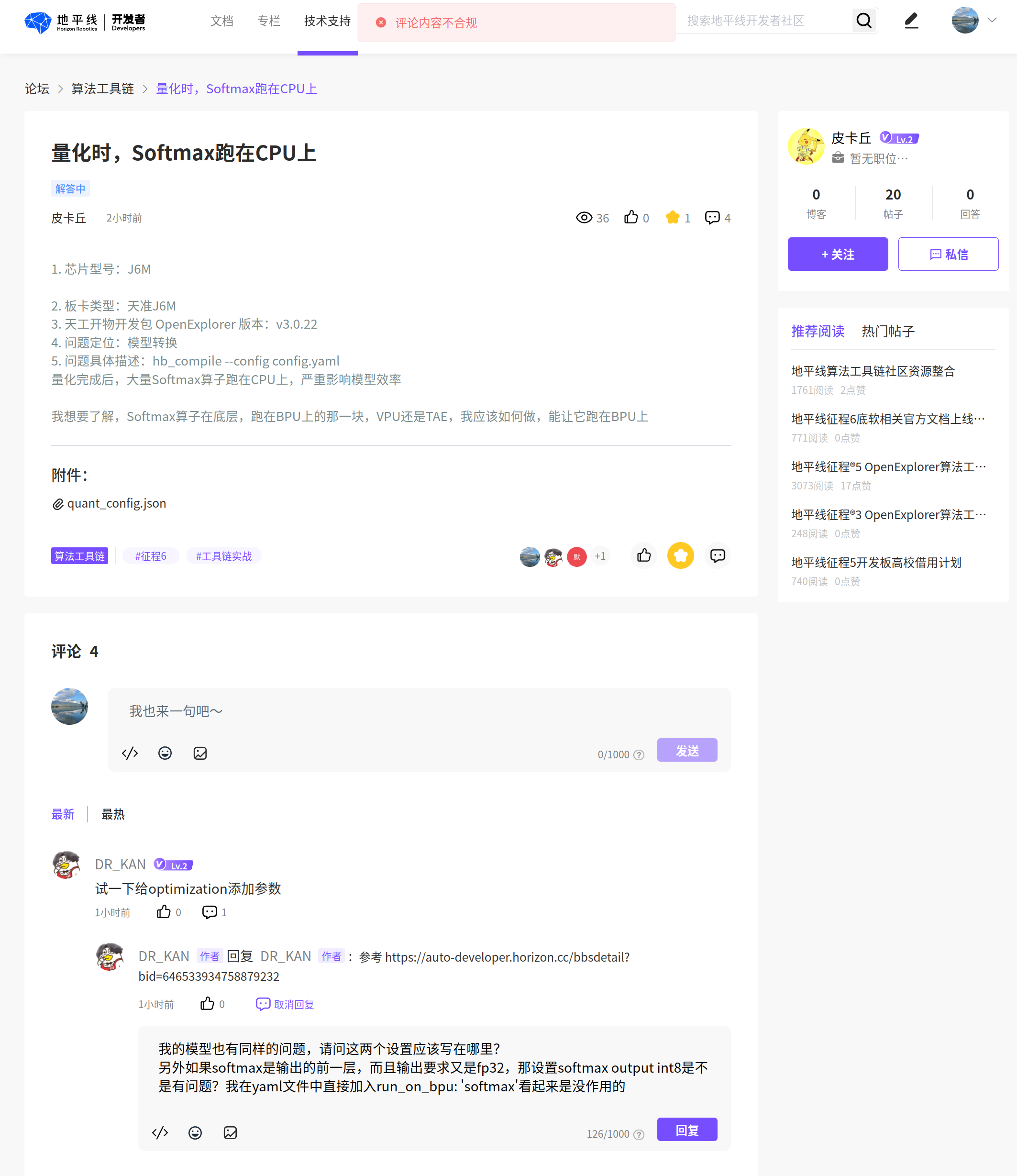

    那两个参数是在optimization里写的,不仅可以写int8,也可以写int16
    如果softmax在最后一层,那么softmax以int类型输出后,尾部会被额外添加一个反量化算子,所以最终的输出还是float32

    • eyehorus回复DR_KAN:
      谢谢,可以详细解释一下optimization是在yaml文件还是quant config json文件里吗?
      那run_on_bpu等于没用?

    • DR_KAN回复eyehorus:
      都可以,既然你问到了quant config,那应该是J6了,但应该也兼容J5的用法,都可以试一下。run_on_bpu应该也是能起作用的才对。

    • eyehorus回复DR_KAN:
      没错,是J6,我直接在quant_config.json里写入:
      "op_config":{
      "Softmax":{
      "qtype":"int8"
      重新编译后,结尾的softmax可以被分解并跑在BPU上了,这个问题可以关闭了,谢谢

    • eyehorus:
      但是单独在yaml文件里指定run_on_bpu确实是没用的,不知道是bug还是什么原因,但是能通过quant config解决就行
