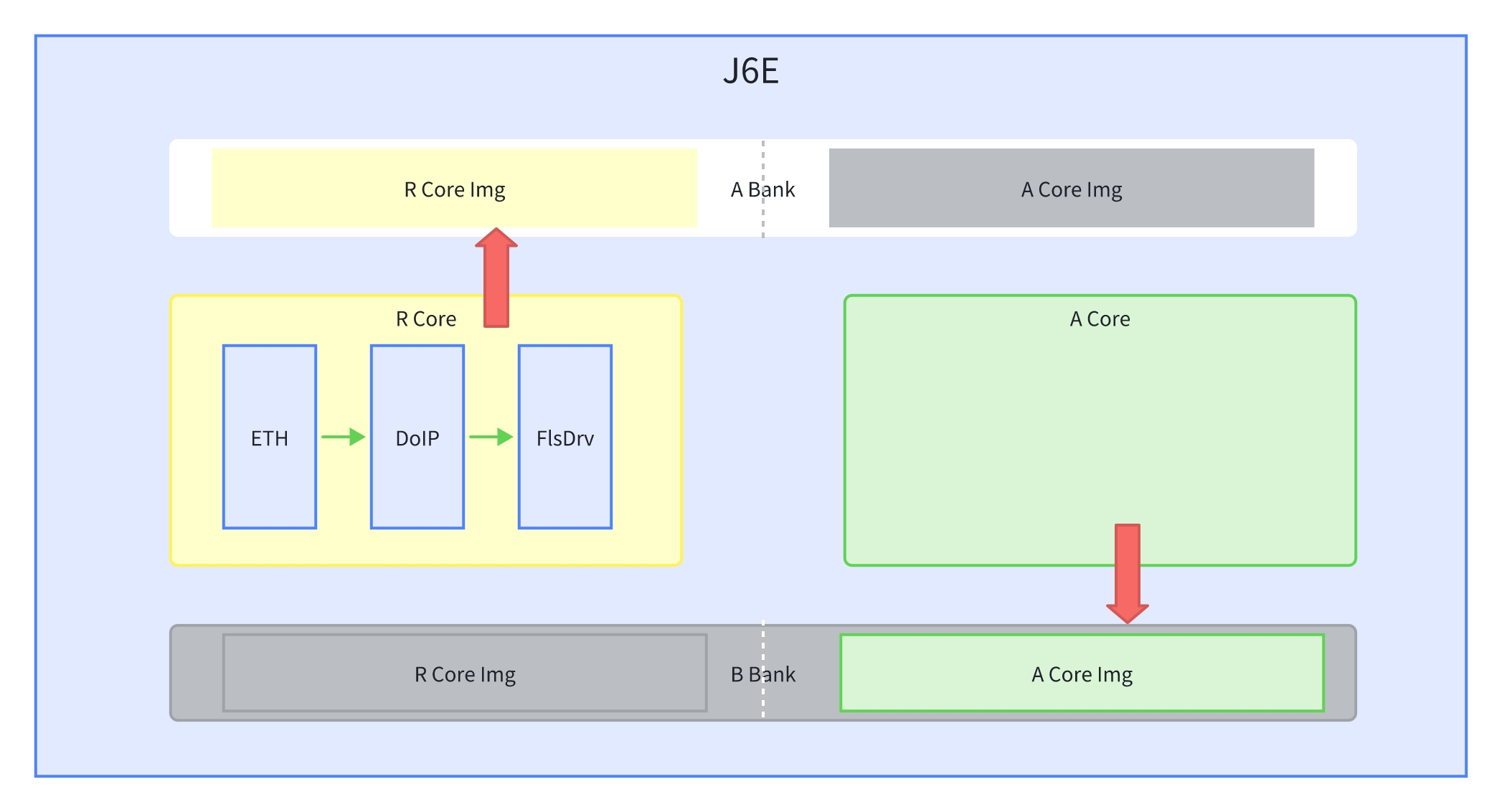

J6E这款芯片由于集成R核和A核在一块封装里面,能否实现A核与R核单独升级?比如采用AB面切换的升级方式中,
能否实现R核单独的升级。这个时候由于A核没有更新,所以能否通过修改MISC分区或者其他配置项实现这样的效果:
启动启动-->A面上的R核A面上的R核-->B面上的A核。或
启动启动-->A核上的A核A核上的A核-->B面上的R核。
    不行,你这个本身就违背了AB的含义
    2024-11-18
    不过你的需求,我们的主线是支持的,主线支持单独升级mcu的
    2024-11-18

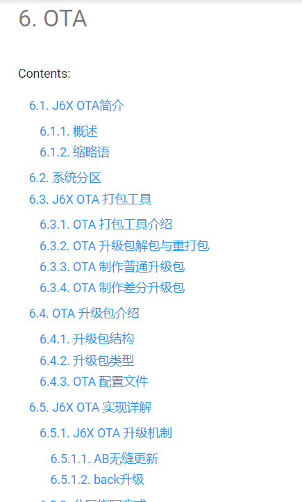

      6.3.5.3.1.打包 MCU_ONLY 包:
      1. ./ota_pack_tool.sh -c mcu -d /root/img_packages/,得到mcu_all_in_one.zip
      2. ./ota_pack_tool.sh -c mcu_signed -d /root/img_packages/,得到mcu_all_in_one_signed.zip
      3. mcu_all_in_one.zip加上”all_in_one”是为了匹配压缩包名称,利用do_system_img()进行压缩包升级。
      2024-11-18
    • Hisoon回复费小财:
      没找到您说的这个6.3.5.3.1章节啊?
      2024-11-18
    • 费小财回复Hisoon:
      你是啥时候的版本,回去查了下,可能10月才进的
      2024-11-18
    • Hisoon回复费小财:
      能否发我一版最新的?
      2024-11-18
    • Hisoon回复费小财:
      我是0805版,本论坛下载的。能否发我一版最新的?
