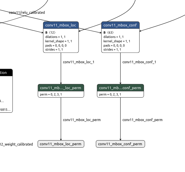

在转换模型时,关于transpose算子,既然transpose是被动量化算子,会随着之前的算子变化而变化,请问这里,我将transpose和它之前的算子都设置为int16的输入输出,为什么他之前的卷积变为int16了而transpose没有变化呢?(依旧是float32)按照约束的话transpose应该是没限制的啊,是因为transpose是之后就是模型的输出的原因吗?

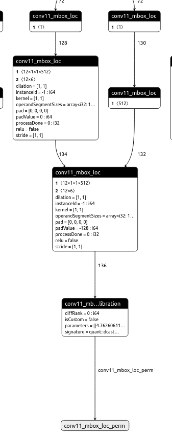

    你好,你这个不是最终的量化模型吧,看一下量化模型呢,是不是量化模型中已经被融合了
    2024-11-14
    • 默认40192回复HuangHui:
      这个是量化后的.bc模型
      这个网络就是OE包中的ssd_mobilenetv1,可以帮忙看一下么
      2024-11-15
    • HuangHui回复默认40192:
      上面这个图你也看到了,量化编译的结果中已经没有transpose了,它只在转换过程中某些阶段存在~上板部署时是没有的,直接用就好
