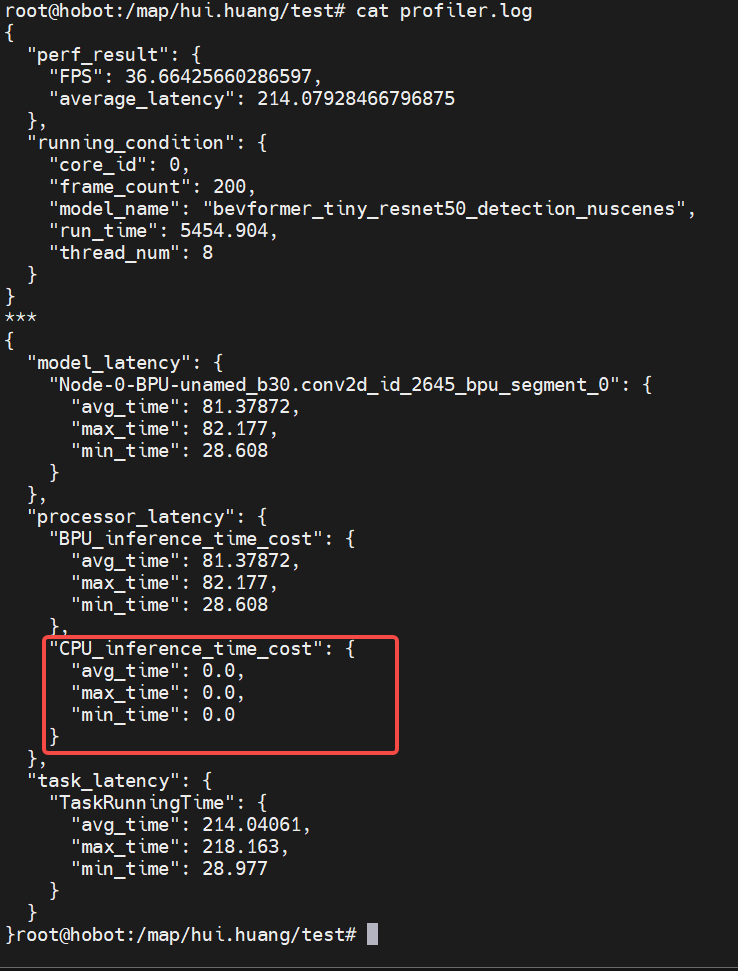

      2. 模型我测试过了,如下为测试命令和测试结果:
      hrt_model_exec perf --model_file model.hbm --thread_num 8 --profile_path .
      Running condition:
      Thread number is: 8
      Frame count is: 200
      Program run time: 5454.904 ms
      Perf result:
      Frame totally latency is: 42815.855 ms
      Average latency is: 214.079 ms
      Frame rate is: 36.664 FPS
      可以看到都是在BPU上运行的

      感谢您的回复,但是我在测试通过/open_explorer/samples/model_zoo/runtime/ai_benchmark下,执行bash resolve_ai_benchmark_qat.sh命令得到的,hbm文件时,执行跟您相同的命令:hrt_model_exec perf --model_file model.hbm --thread_num 8 --profile_path .会报错:Please make sure that the number of dynamic stride in the model input is consistent with the number of --input_stride
      2024-11-12
    • HuangHui回复XR:
      如果测试的文件是一样的,那就是环境问题了,只能你自己检查了
      2024-11-12
    • XR回复HuangHui:
      感谢您的回复,是因为3.0.17版本需要手动输入input_stride,然后就可以已解决了
