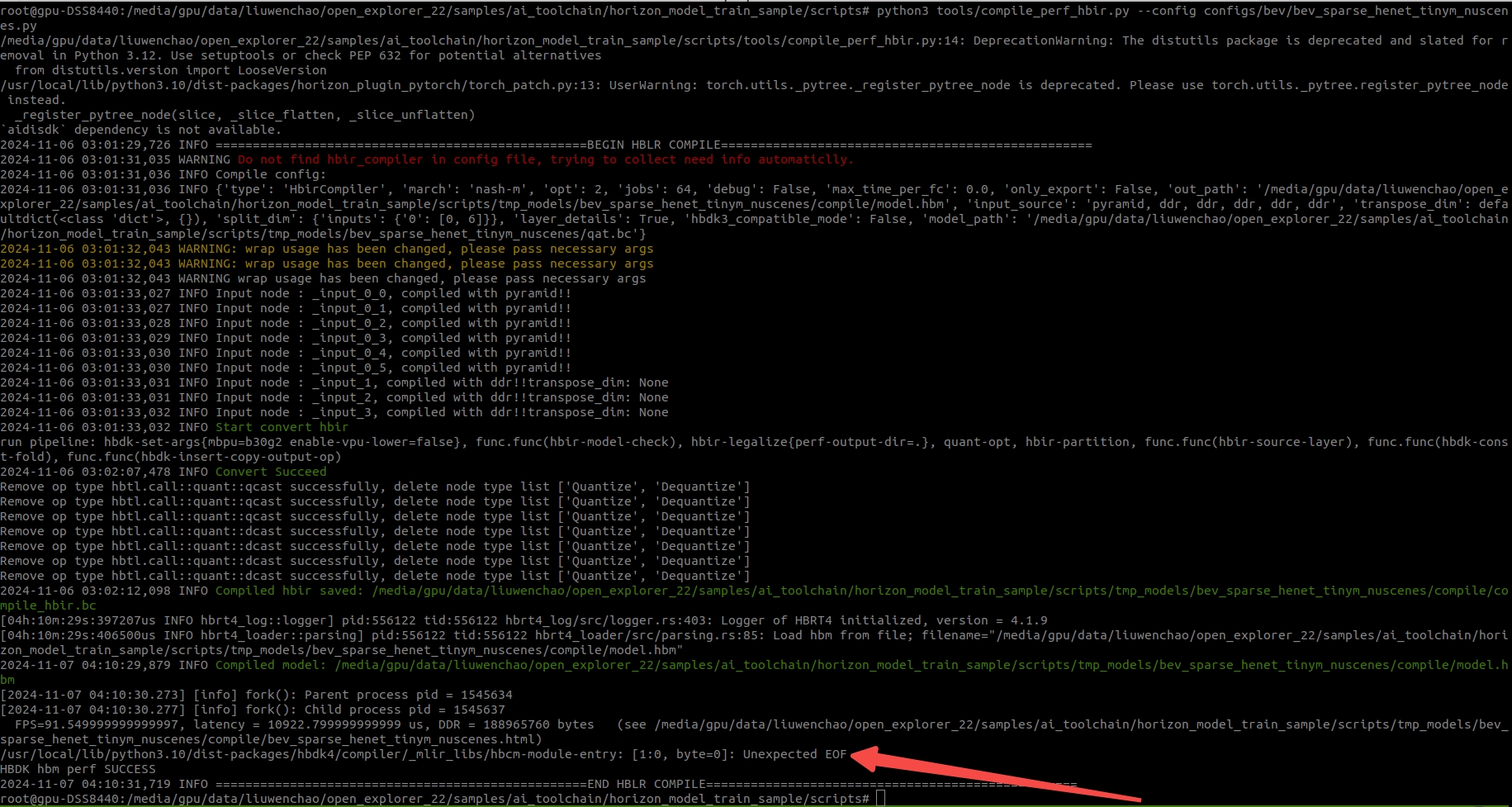

使用 tools/compile_perf_hbir.py工具对bc模型转hbm模型时出现Unexpected EOF,请问对转换输出的hbm模型是否有影响?

    你好,我们复现了你的问题,从日志流程看,从bc模型及hbm模型编译工作是已经完成了的,只是后面的perf流程存在问题,目前判断该错误不会造成啥影响,当然后面研发同学也会进一步排查。另外从hrt_model_exec的性能评测上看也无异常
