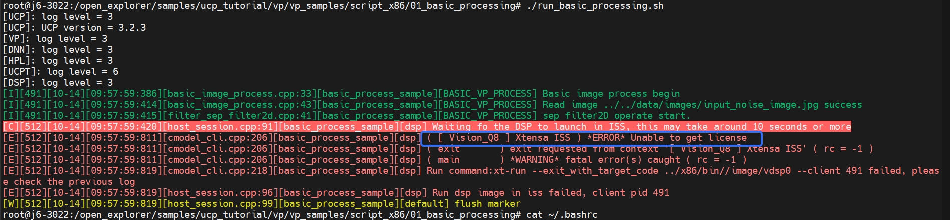

执行基于DSP X86仿真的OE包自自定义算子示例/open_explorer/samples/ucp_tutorial/vp/vp_samples/script_x86/01_basic_processing/run_basic_processing.sh失败,错误截图如下

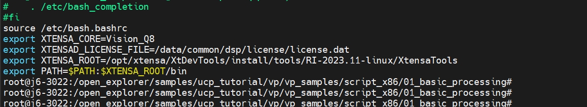

    • 系统环境配置~/.bashrc信息如下:
      Description

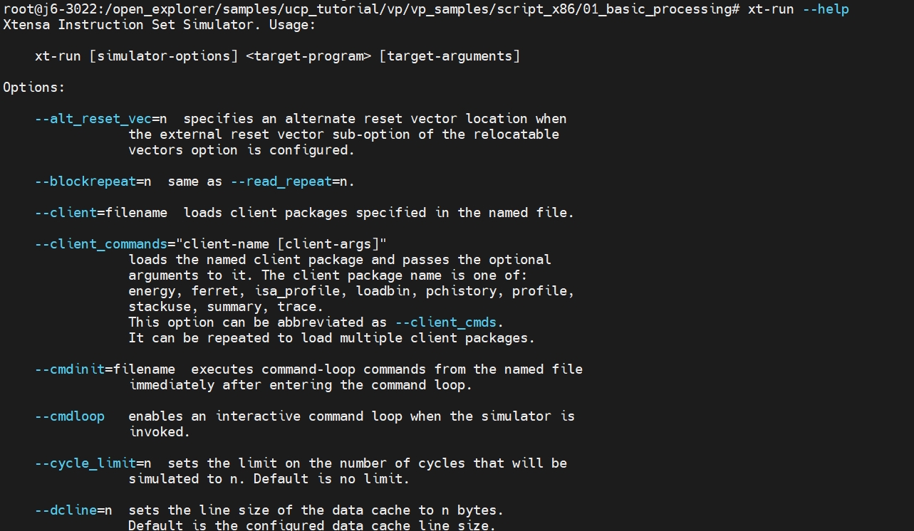

    • 配置完成后xt-run执行Ok,说明配置没有问题。
      Description

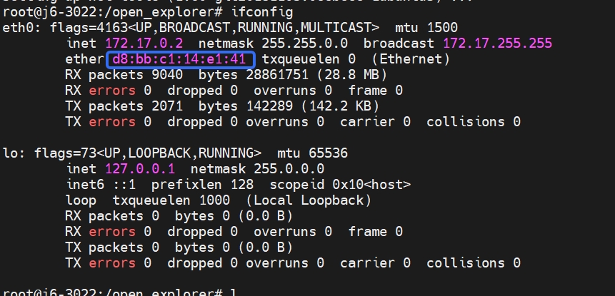

    • docker中的mac地址信息如下(可以看出MAC地址和LICENSE中的HOSTID是一致的):

3. 问题原因
该报错是因为客户环境缺少 XT_ISS_TURBO License所致。该 License 用于仿真加速,但因为地平线并未买断,所以无法直接提供给客户,如客户需要,则需自行向 Cadence 购买。因公司内部拥有 XT_ISS_TURBO,故研发阶段未感知到问题,但客户缺少 XT_ISS_TURBO License就会触发运行报错。

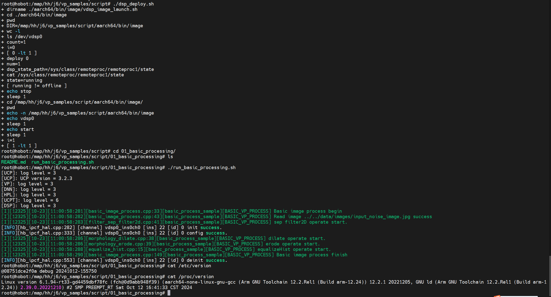

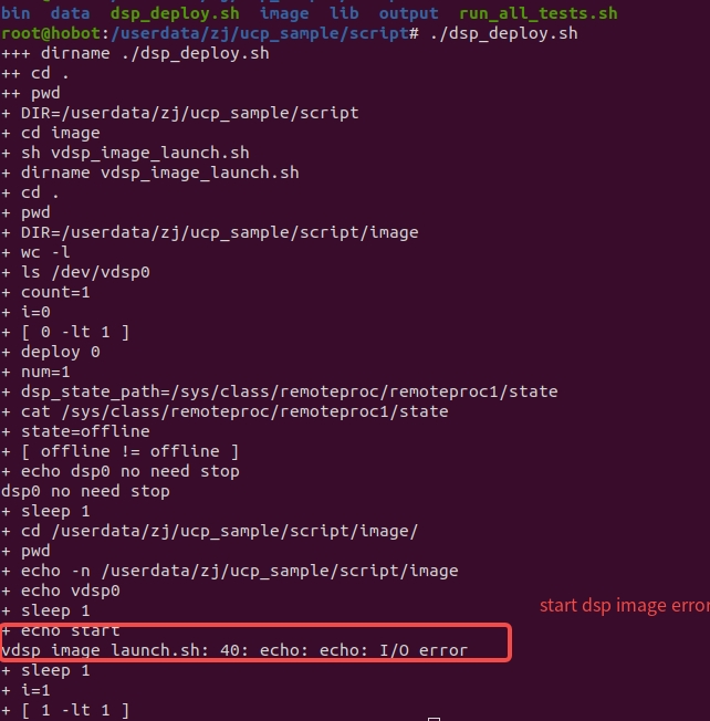

  1. 在板端运行DSP示例如遇下列报错,可通过更新板端系统版本解决。
    Description
    目前已对地平线释放的930标准底软版本进行了测试,未发现问题,示例运行正常,如下图:
