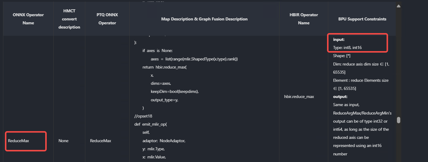

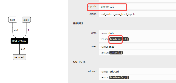

    你好,测试模型有两个问题是目前工具链版本不支持的:
    1. opset: 目前支持的版本opset=10-19
    2. input tensor的type是bool类型的,目前工具链的input type不支持该类型哈。

    • HuangHui回复XR:
      bool 类型的input不支持!

    收到,测试模型分享一下呢
    2024-11-05
    • XR回复HuangHui:
      附件不知道什么原因无法上传,但可以去onnx安装位置中的onnx/backend/test/data/node/test_reduce_max_bool_inputs中找到model.onnx
