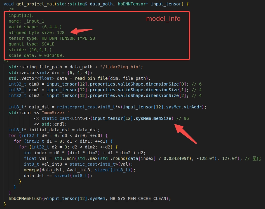

基于C++对hbm进行推理,参看输入接口的量化对齐信息,有以下两个问题:
  1. 按照以下方式进行输入量化对齐设置,请问是否正确?
  2. memSize =96,alignedbytesize=128,两者为什么不相等呢?

    1. 你的量化对齐方式的代码逻辑没有问题,但是dimensionSize[0]的值有问题,这里valideShape给出的6,实际从alignedbytesize进行推理计算可以的出dimensionSize[0]被padding到了8。
    2. memSize =96这个是你申请tensor时自己分配的大小吧,改一下代码分配内存就按照alignedbytesize分配就OK.

    • 驰回复HuangHui:
      请问为何6这一维度被padding到了8 有详细的对齐规则可以参考吗
      2024-11-05
    • HuangHui回复驰:
      暂时没有对齐规则参考哈,已经给编译器组的同时提了,具体释放时间以组里的安排为准。
      2024-11-05
    • 老超2024回复HuangHui:
      好的,谢谢。
      在prepare_tensor函数中分配内存时可设定 input_memSize = input[i].properties.alignedByteSize;即可解决。
