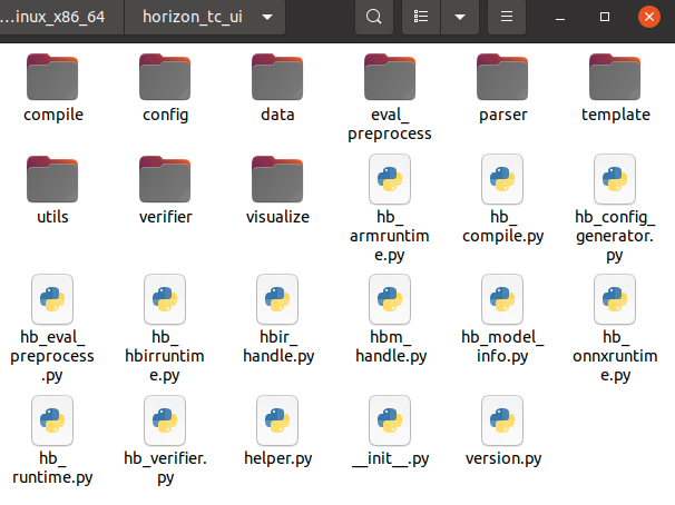

你好,请问我想查看一下有关hb_compile的源码,比如转模型,算子支持,校准数据等功能的源码,请问是在下面那个安装包里能够看到,是标红的这两个包么?这几个包除了torch之外的具体都是干什么用的呢,谢谢。
hbdk和horizon_tc_ui里我看有一部分源码,请问具体功能都在哪些文件夹里实现可以大概说一下么。我看在horizon_tc_ui好像有hb_model_info、hb_compile、hb_verifier的py文件
征程6技术深度解析
  • 未见青山老
    hb_compile 的具体功能实现目前是通过 .so 的格式提供,暂不支持查看源码。
