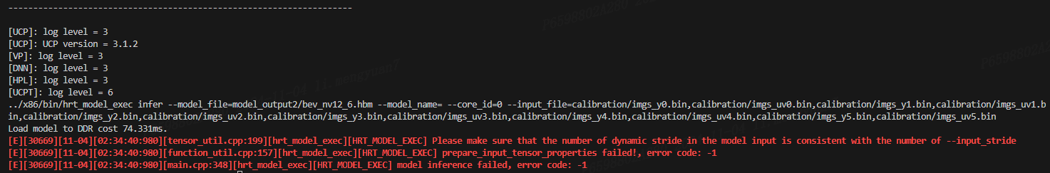

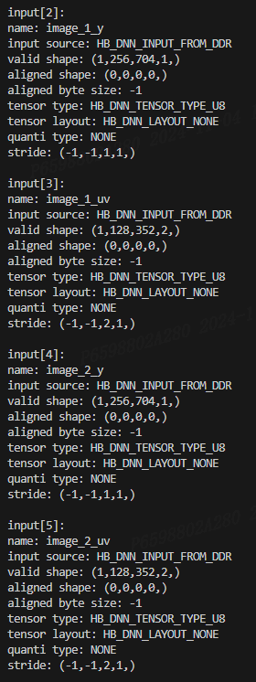

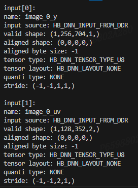

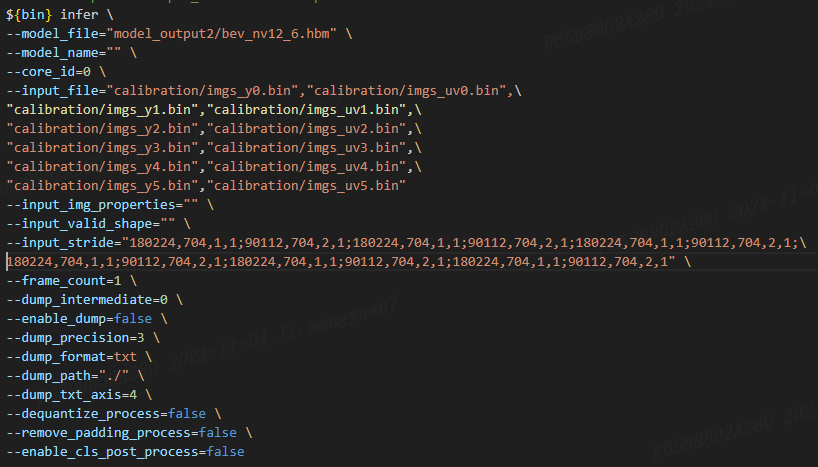

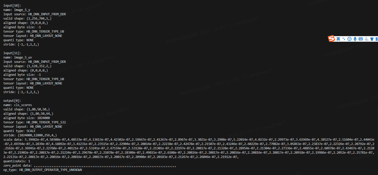

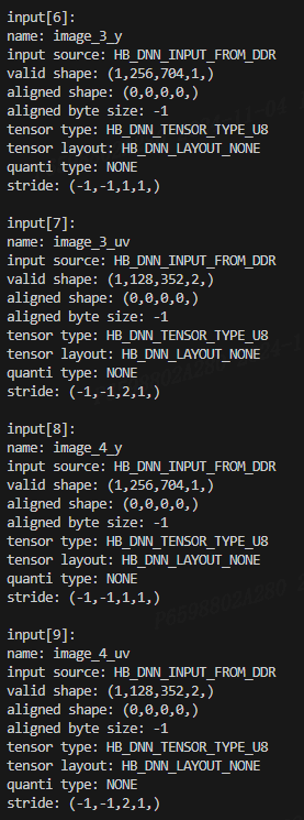

5. 问题具体描述:bev模型输入是nv12格式,共有6个y分量输入和6个uv分量输入,输入信息如下图。在使用hrt_model_exec infer指令进行模拟板端推理时,input_stride设置如图,出现了如下的报错。
    你好,调查了一下这个错误,目前判断这个STRIDE的信息的个数跟模型的输入个数没有对齐。请分享一下你的模型,或把模型的所有INPUT&OUTPUT信息分享一下。
    另外,提个建议:3.0.22的工具链已经可以动态判断shape、stride的信息,可以升级到3.0.22来使用。

      已解决,是因为bash文件在读取input_stride时出错了
      2024-11-04
    • HuangHui回复默认79552:
      OK,代码上也确实说的要求的输入个数和提供的stride的个数没有对齐, 感谢反馈~
