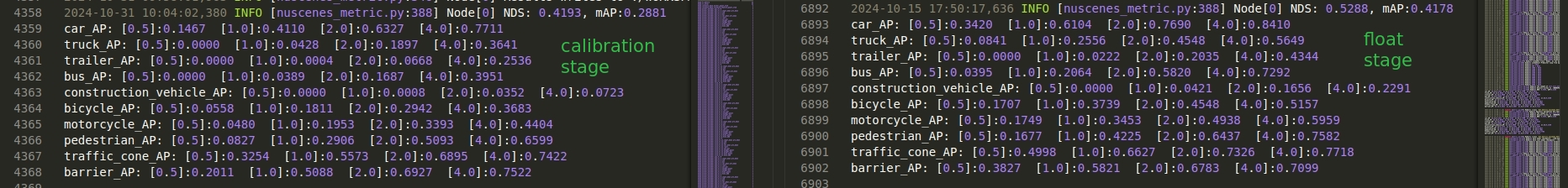

5. 问题具体描述:
使用全量nusenes数据对模型进行float训练完成后,进行Calibration训练校准,精度下降。具体log请见附件。
    你好,执行calibration校准后精度下降这个是正常现象,不是问题哈。calibration校准会在模型中插入 Observer 的方式以及伪量化节点。对于部分模型,仅通过 Calibration 便可使精度达到要求(虽然精度没有浮点的好,到损失不大),不必进行比较耗时的量化感知训练。但是如果calibration校准后精度无法满足要求,calibration也可降低后续量化感知训练的难度,缩短后面量化训练时间,提升最终的训练精度。
