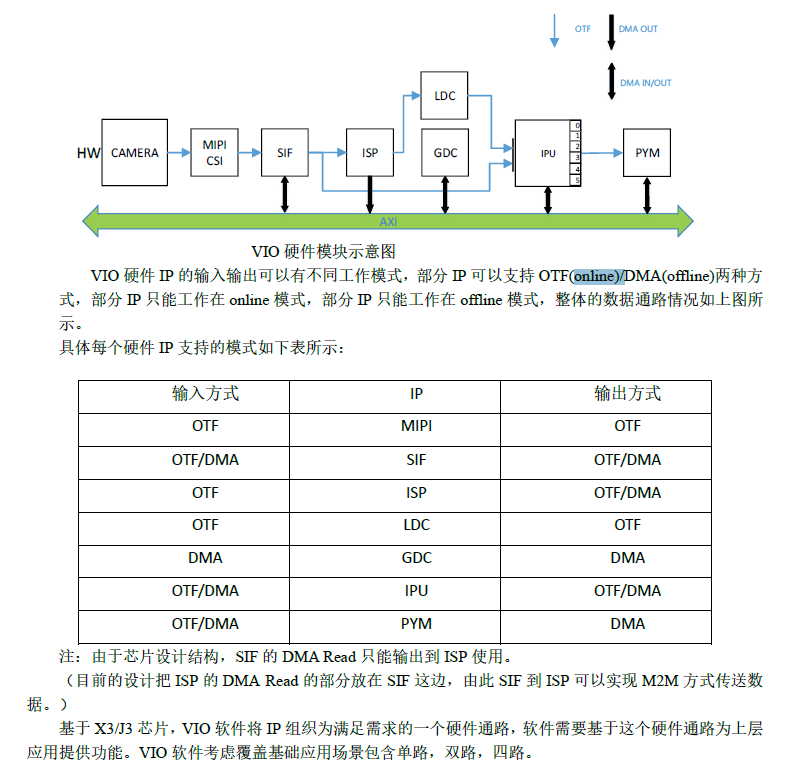

gdc是否支持ipu获取的图像输入?还是必须要pym?
1. 硬件获取渠道及型号: xj3
HuangHui
你好,如下为XJ3的VPS模块数据流图,GDC是一个相对独立的IP,需要你通过程序方式从IPU或PYM获取图像后通过API送入GDC,从这个意义上说GDC是支持
ipu获取图像输入的。
