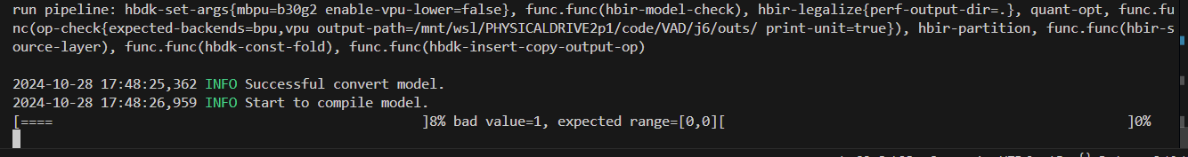

1. 芯片型号:J6
2. 天工开物开发包 OpenExplorer 版本:j6_v3.0.22
3. 问题定位:模型转换
4. 问题具体描述:hb_compile --config config.yaml (yaml见附件)
执行量化命令后,已经过去超过了12个小时,一直在编译阶段,未失败,未完成。

    当前的日志等信息保存一份,重启编译过程看问题是否稳定复现,还有就是原始的DOCKER环境是否有个跟新啥的,比如替换某个WHL

    • 皮卡丘回复HuangHui:
      问题稳定复现。未采用docker环境,使用conda安装的whl

    • HuangHui回复皮卡丘:
      收到,那我复现一下看看,稍后回复你哈,确认一下yaml,模型,校准数据集是否都已分享哈,如果数据集比较大,我会跳过校准过程,对于编译过程验证SKIP不影响验证

    • 皮卡丘回复HuangHui:
      确认模型、yaml已分享,采用skip跳过数据集。感谢。

    • HuangHui回复皮卡丘:
      你好,我在docker环境使用通过fash-perf进行的编译复现,从复现结果看因为该模型比较大,所以编译时间比较长,但是编译过程是正常的,如下为编译过程日志和结果。同时,编译慢的问题也会反馈到研发测以期待进一步的改善,感谢理解支持。
