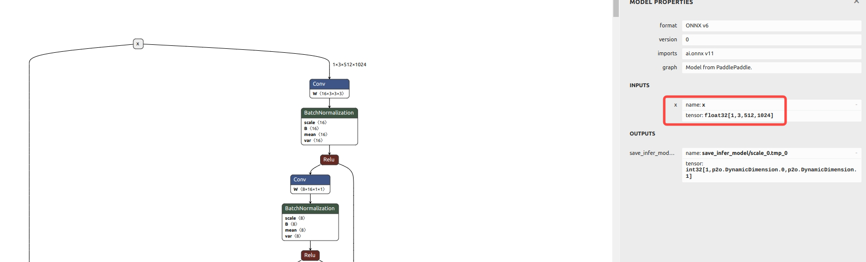

原始onnx可视化如下图:

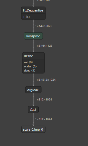

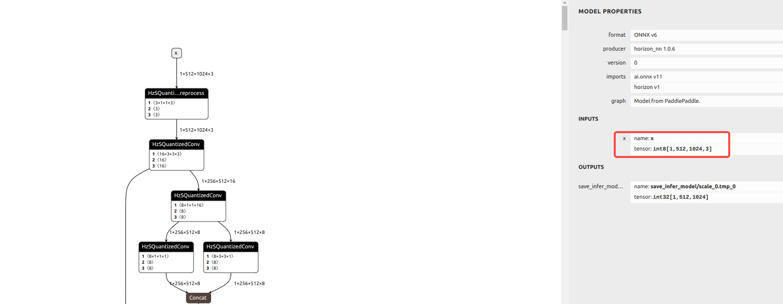

quantized_model的onnx文件可视化如下图:

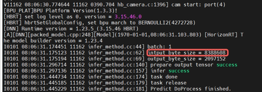

我们在板端部署时,通过打印其输入的字节数,发现其输入size 存在问题(模型输入是1*3*1024*512,但打印的值8388608÷1024÷512÷4=4,为啥不是通道数3?),具体代码和结果如下所示:

    2. 模型输出输出更具shape信息,量化模型相对于原始模型有的是有padding存在的。你看模型的输入输出是可以借助hb_onnx_info 以及hrt_model_exec model_info来查看一下。
    3. 原始的浮点模型也请一并附加上来呢!

      2. hrt_model_exec model_info bin文件,输入结果如下图:其中valid shape是(1,512,1024,3,) aligned shape是(1,512,1024,4, )这是否有问题?是否会影响模型的推理结果?

      下面这里有问题,你最初的疑问就是padding引起的。申请推理内存时按aligned shape申请,填充数据时按valid shape填充,多出来的一个channel,不适用就OK了,其中的数值无需关心。
      另外,我看你是图像类型的输入,input_type_rt建议配置成nv12吧,NV12的带宽需求比RGB少了一半呢,部署性能更高。

      另外我想询问下,我看输出类型是tensor type:HB DNN TENSOR TYPE S64,这个字节就要占8位,那我如何在配置文件设置,可以让他的输出类型是tensor type:HB DNN TENSOR TYPE S8?(因为我看到示例模型的输出类型是tensor type:HB DNN TENSOR TYPE S8)
      2024-10-28
    • HuangHui回复Zhaojin:
      先这样用吧,目前这个没法,你已经在yaml中配置了remove_node_type: cast了,最后的cast 本来就就是int64 -> int32的,你移除了就变成了int64了,你这个模型有后处理部分,其实从HzDequantize之后的节点都可以移除的,但是那样的话你就要手动写后处理逻辑了,包括resize 和 argmax的C++代码,那样更麻烦,而且很容易出错

  • Zhaojin
    打印输入字节的代码没贴全,可能是字数限制了,我再评论打全:
    2024-10-28
    • Zhaojin回复Zhaojin:
      打印的结果图
      2024-10-28
