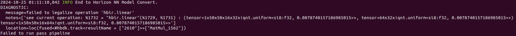

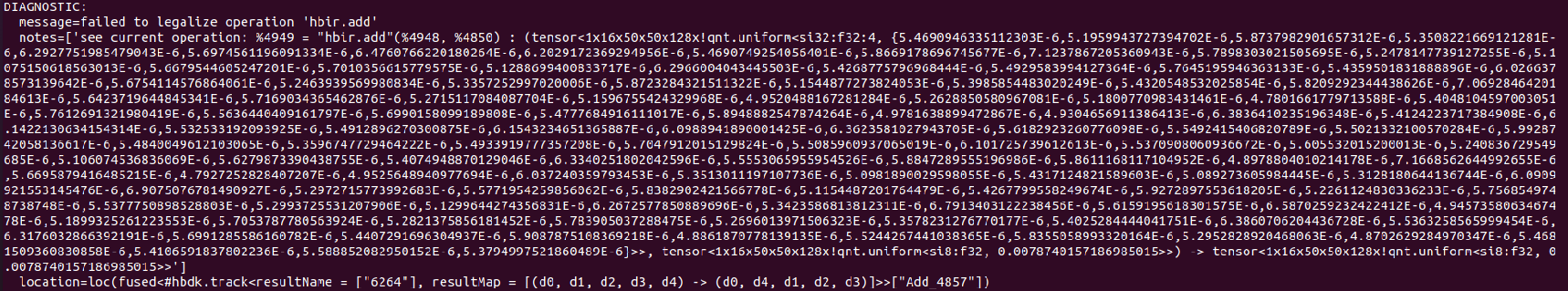

    • eyehorus回复HuangHui:
      收到,但是使用hb_compile检查模型时会报错:
      是不是代表不支持IsNaN算子?
      我们把onnx模型内的IsNaN算子删掉之后,又报错:
      麻烦再帮忙看一下,谢谢
      2024-10-25
    • HuangHui回复eyehorus:
      这就对了,直接试试就出来了,从日志多看,算子是支持的,只是触发了一些约束限制,不支持的算子会打印说not supported的。
      我们先看看这个报错信息,稍后回复你哈
      2024-10-25
      你好,日志中已经反馈出了报错原因了:
      ScatterElements算子节点["ScatterElements_1688"]的参数超出了维度限制,目前编译器支持的维度为 [0, 5),但是该节点的计算数据的shape:tensor, tensor, tensor) -> tensor' 都是5维数据。做个Squeeze搞成4维呢
      2024-10-25
      好的, 我们加一层Squeeze试一下。另外上面给的isnan的报错是为什么呢?是触发了什么约束限制?
      2024-10-28
      这个是真的不支持~

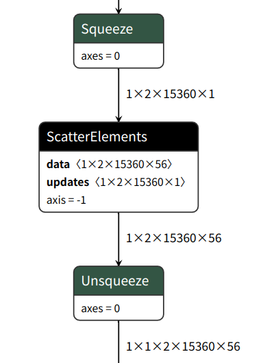

      不好意思,你前面回复的不是本帖的疑问。我们在ScatterElements层前面加入一个squeeze层减维至四维之后:
      跑出来还是有错误,是不是将数据类型si64也当成一维了?:
      2024-11-06

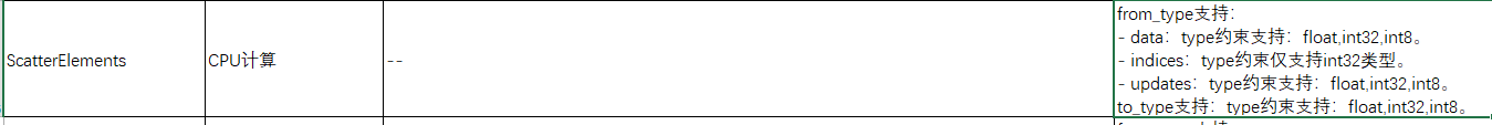

      这里还有个约束问题:i64数据类型算子不支持!
      2024-11-06
      好的,而且看起来这个算子要在cpu而不是bpu上面才能计算?我现在使用的OE版本J6_OE_3.0.22有没有什么工具能查看模型的每个算子是跑在bpu还是cpu?之前做J5时是可以看的,但是现在在J6的文档里没看到有什么工具能实现这个功能。
      2024-11-06
      可以啊,你编译完不就看到了~
      2024-11-06
