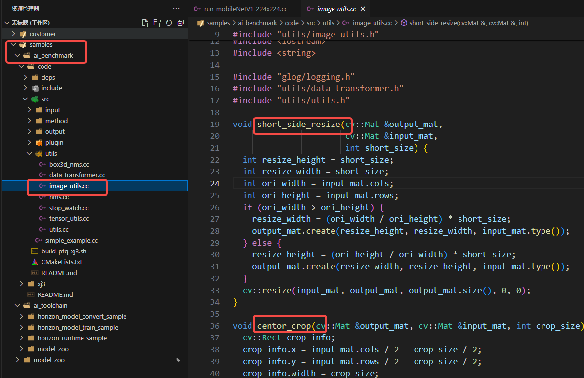

      对了,你反馈的这个问题确实需要引起注意哈:目前示例是给的原图是个W=H的图,示例模型刚好需要的也是W=H=224的图,所以直接resize后面没啥问题,但是一旦原图变成了W不等于W了,推理就会出现问题。
      你可以参考/open_explorer/ddk/samples/ai_benchmark/code/src/utils/image_utils.cc中的函数在你的工程中使用
      如此你的问题便可以完美处理!记得关贴!

    这个是硬件环境造成的!板端有有硬件把nv12搞成Yuv444_128,但是HOST端没有,所以HOST端要自己手动模拟!
