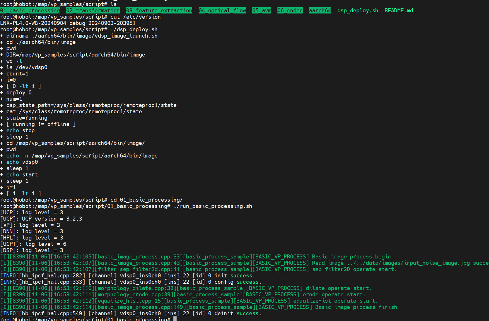

OE v3.0.22 samples/ucp_tutorial/vp & custom_operator 两个demo 在脚本 dsp_deploy.sh launch dsp image时 提示:
+ echo start
vdsp_image_launch.sh: 40: echo: echo: I/O error
征程6DSP

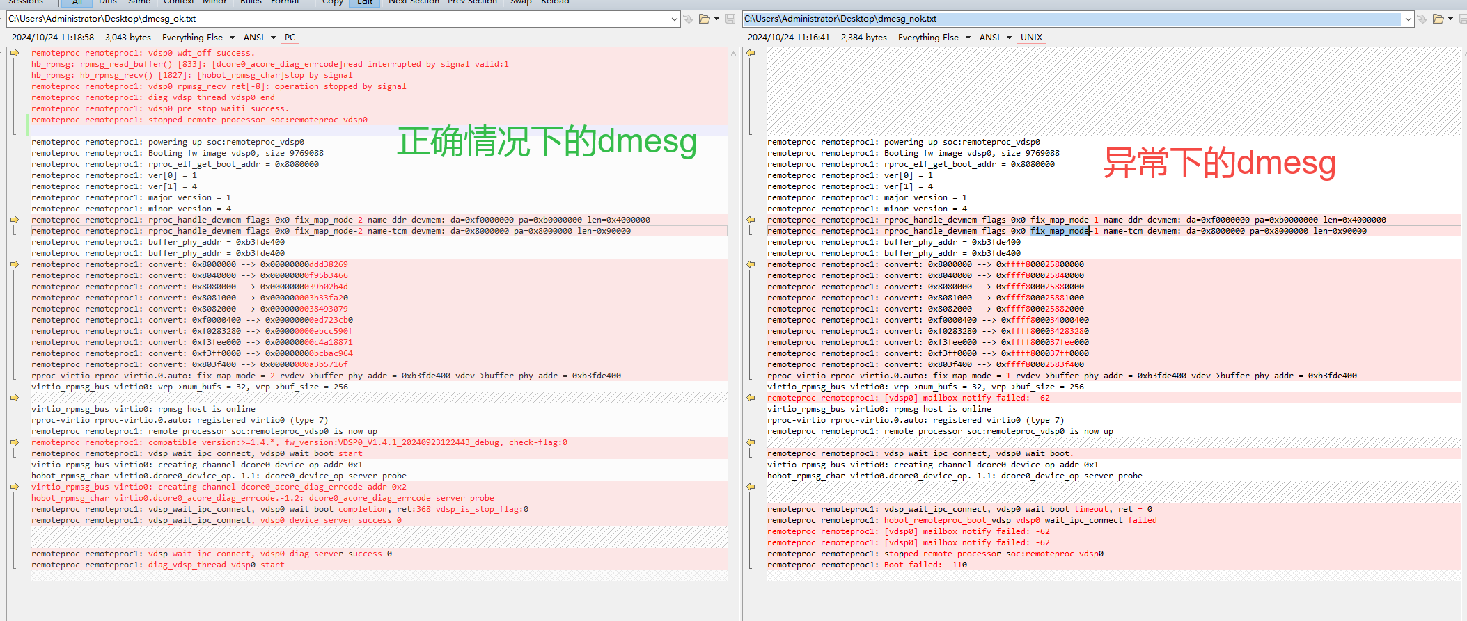

    没有logcat和dmesg日志吗
    2024-10-23
    • HuangHui回复费小财:
      @潜水员
      异常情况下的版本,据来自天准侧的消息,目前系统使用的是地平线对外发布的930版本的底软.
      正常情况下的版本如下

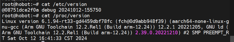

    目前使用3.0.22的工具链下编译的测试程序版本,然后在板端的复现看是正常的,可以确定代码没有问题。板端的版本信息如下供参考:
    你上面反馈的是使用天准提供的板子,个人建议提供一个测试用的程序给天准,让他们在BSP验证通过后,你再使用新的BSP进行下一步的验证。
    2024-10-23
    你好,根据最新测试测信息,地平线释放的标准930版本底软是可以保证DSP正常使用的,根据你的硬件反馈,如果使用天准提供的板子,需要其提供对应版本的系统镜像,感谢您的理解与支持。
