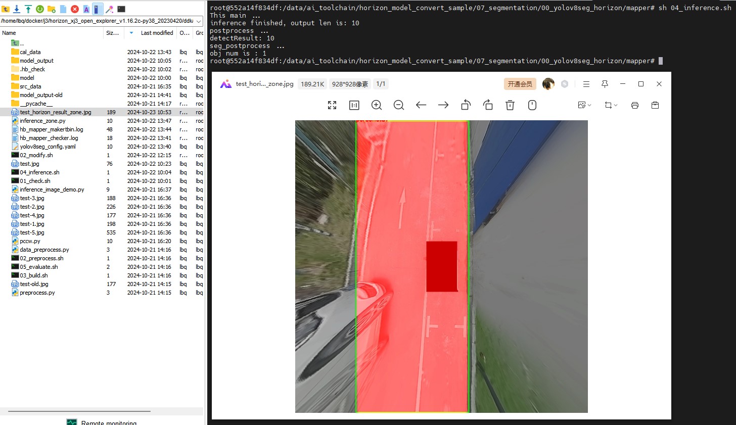

4. 问题具体描述:我想在J3部署yolov8-seg相关的代码,目前按照csdn上某位大佬的教程在docker环境中跑通了python相关的代码,如图所示,但是现在想把这部分代码和模型用于cpp部署时发现开发包下面并没有可参考的代码,在/data/ai_toolchain/horizon_runtime_sample/code也只找到mobilenet等分类检测相关的代码,请问有没有什么可以参考的资料。

    我的模型在推理(执行04_inference.sh)的时候,得到结果不是我想要的,语义部分画满了整个bbox框内
    而正常的推理结果(pc端)的应该是这样

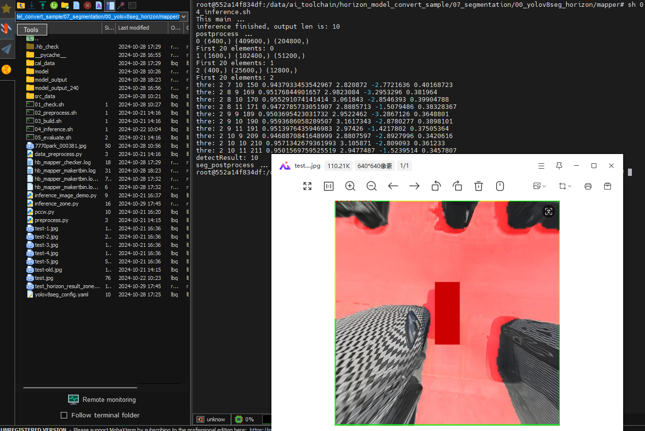

    • BQ L回复BQ L:
      现在准备上板用c++推理,前四步仿照了参考代码的写法,几乎没有什么改动,但在写到第五步Step5: do postprocess with output data前处理适配的时候,发现从bin文件推理出来的值,和用上图用python推理量化后的模型的值差异过大,尤其是python中能取得想要的结果相对应的一些值,发现差异过大,下面是我修改的C++代码,不知道这种写法有没有什么问题。
