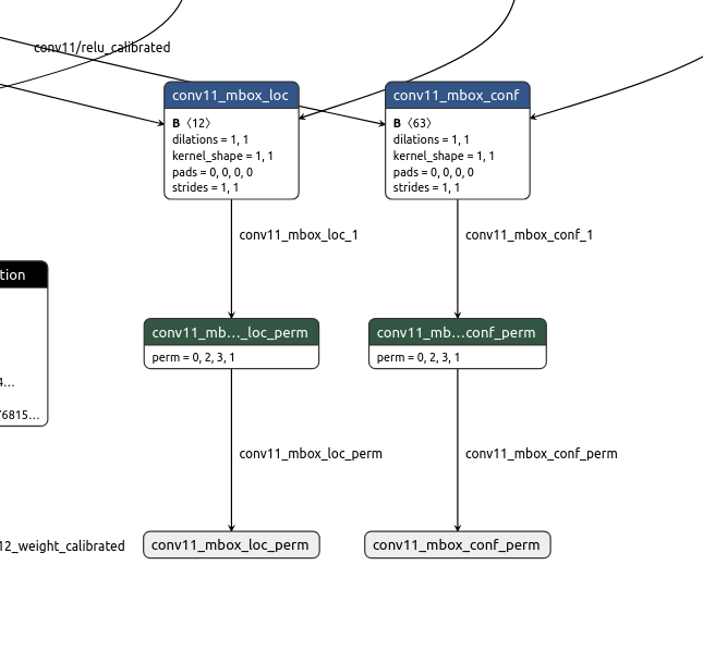

1.为什么有的算子将其放在CPU上执行后不显示?
设置其在CPU上运行
但转换模型的时候发现conv11_mbox_loc这一层不显示,并且和他连接的transpose(conv11_mbox_loc_perm)也变成了在CPU上执行
之后只将conv11_mbox_loc_perm放在CPU上执行
结果两个都还是在BPU上执行

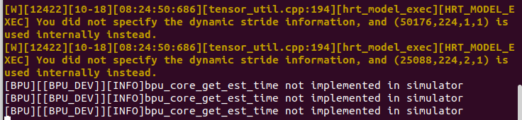

3.在docker环境下使用hrt_mode_exec 对分类网络的hbm模型进行infer和perf时,一直卡着不动;但是对比如yolov5x等检测网络的模型进行infer和perf就可以输出结果,为什么?是工具链的模拟器目前还不完善吗?

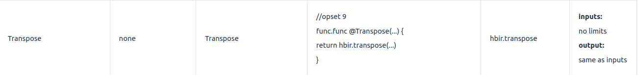

    1. conv11_mbox_loc设置CPU后,量化过程不会对该节点生成相似度信息。目前的日志策略没有相似度信息部分算子不进行日志输出。至于transpose节点在CPU和BPU上运行的问题是因为transpose本身是被动算子,他会随前后算子的变动而变动,具体可参考地平线开发者社区。

    3. 这个不排除是工具链的模拟器的问题,工具链目前尚处于不断优化迭代阶段。你可以把具体卡主的示例的PATH分享出来,我们也验证一下。

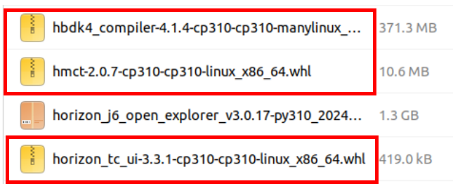

      3.这个问题我搞明白了,J6的docker默认的hbdk4、horizon_tc_ui是旧版本的,并且没有hmct这个包
      我是安装了你们给的这三个包的新版本
      不装这三个包的新版本就可以正常perf,装了就会一直卡主在这里

      你好,关于transpose这个问题,既然transpose是被动量化算子,会随着之前的算子变化而变化,请问这里,我将transpose和它之前的算子都设置为int16的输入输出,为什么他之前的卷积变为int16了而transpose没有变化呢?按照约束的话transpose应该是没限制的啊,是因为transpose是之后就是模型的输出的原因吗?
