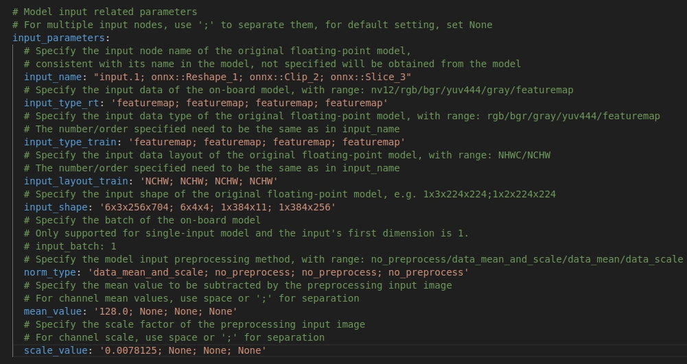

      我按如下修改yaml文件之后

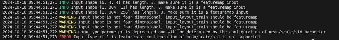

      执行第一步操作后出现报错:(意思是featuremap不支持mean、scale)
      还是只在第二步修改yaml文件执行编译就行?
      2024-10-18
    • HuangHui回复老超2024:
      只在第二步修改yaml文件执行编译就行!!!

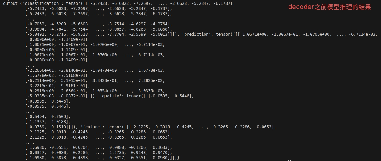

      你好,通过这种方式量化出的bc模型,通过执行samples/ai_toolchain/horizon_model_convert_sample/02_bev/01_sparse4d/04_inference.sh,得到的推理结果经过decoder输出的scores值都极小。请问OE包中是否有类似Sparse4D这种需要沿batch维度拆分的PTQ量化示例可供对比分析?

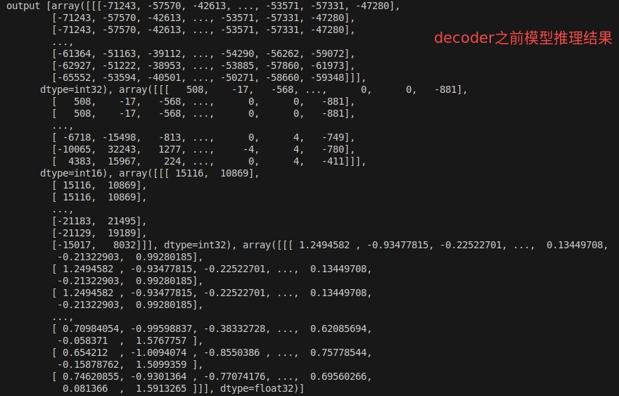

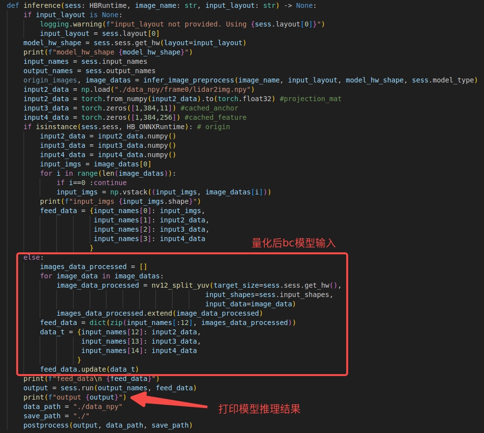

      你好,对比了yolov4示例中的推理代码,目前Sparse4D量化的bc模型也是按照这个推理流程设置输入的,推理输入设置如下:
      但执行04_inference.sh,模型推理输出结果如下:
      使用OE包中下载得到的Sparse4d qat.bc模型使用相同输入得到结果为
      对比两种bc模型的推理结果,两者输出的四种结果shape相同,但数值却不在一个量级。还请帮忙排查一下,谢谢!

      你好,数据预处理代码比较简单,仅是6张图padresize后转nv12再拆分yuv给到模型输入。目前在修改yaml文件后执行量化编译时没有余弦相似度输出,无法判断PTQ量化后模型的精度问题,还请尽快安排验证,非常感谢!

      你上面的对比没有意义呀,QAT和PTQ是两套不同的流程,你用PTQ的结果跟QAT的对比?即使要对比量化损失也是PTQ流程中量化之前和量化之后的精度对比呀!
      2024-10-23
    • 老超2024回复HuangHui:
      但应该也是一个数量级的吧,目前两者输出结果差别比较大,解码出来的结果也完全不一样。
      2024-10-23
    • HuangHui回复老超2024:
      这样理解吧:QAT模型跟PTQ这个模型输出前的处理逻辑是不是一样的都很难说,如果不能确认他们具有一样的计算逻辑,那这个差距是很难说是对还是错的。
