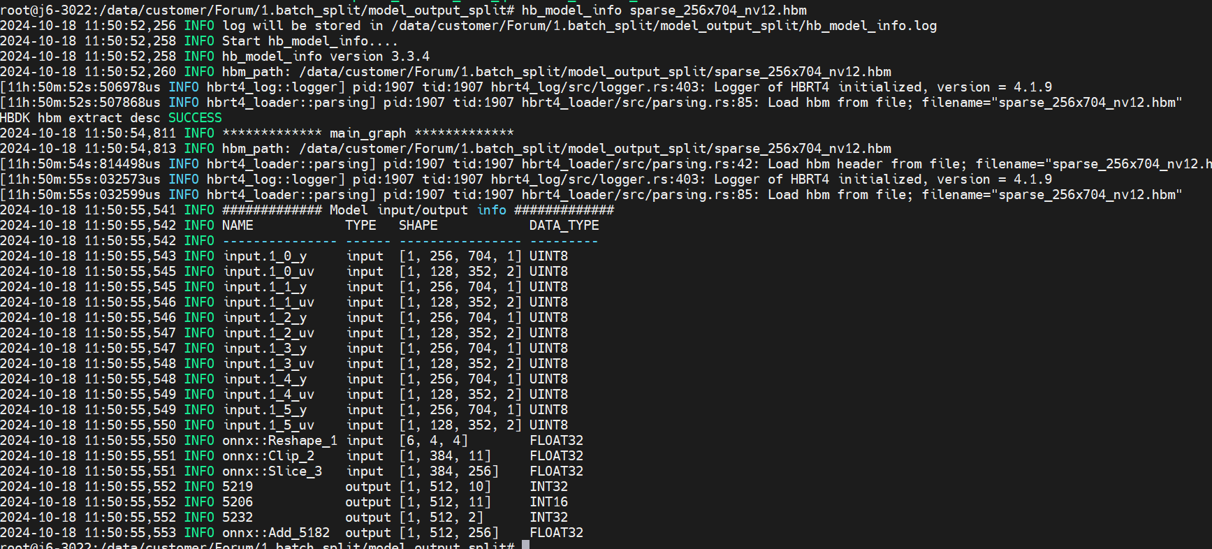

4. 问题具体描述:PTQ量化后得到的模型,使用hb_model_info查看模型信息时存在以下报错。
注:量化编译前的模型是通过沿batch维度拆分后得到的bc模型。
拆分后得到的bc模型见附件中的sparse_256x704_nv12_ptq_model_split.bc
编译后得到的模型见附件中的sparse_256x704_nv12_quantized_removed_model.bc

      感谢回复!查看您提供的编译过程日志发现存在以下问题没有对齐:
      针对编译输出的sparse_256x704_nv12.hbm模型,上述报错是通过执行命令: hb_model_info ./sparse_256x704_nv12.hbm报出的错误,而日志中提供的命令:hrt_model_exec model_info --model_file ./sparse_256x704_nv12.hbm未报错。我这边试了一下,hb_model_info 会报错而hrt_model_exec model_info不会,量化编译后的bc模型也是如此。

    • HuangHui回复老超2024:
      收到,确实hb_model_info ./sparse_256x704_nv12.hbm 和hb_model_info sparse_256x704_nv12_quantized_removed_model.bc都有问题,应该是工具链有BUG,我们看看啥原因,稍后同步

    你好,执行hb_model_info ./sparse_256x704_nv12.hbm 和hb_model_info sparse_256x704_nv12_quantized_removed_model.bc时遇到错误的问题是因为工具链的一个BUG造成的,问题会在下一版本更新时修复,为了不影响您的使用,可通过一下方式临时改动代码:
    docker内代码文件路径:/usr/local/lib/python3.10/dist-packages/horizon_tc_ui/hbir_handle.py
    需要改动的代码为:
