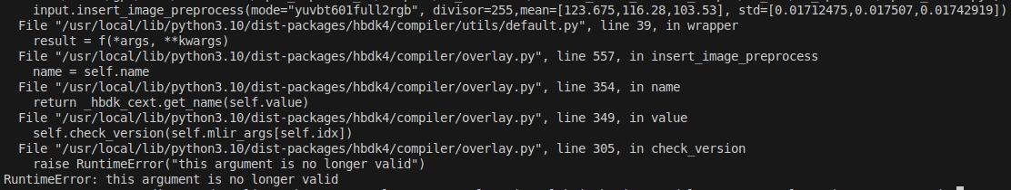

使用以下代码在对模型输入沿batch维度拆分时出现以下报错:

    你好,工具链3.0.22的释放文档《J6EM_OE_Pyramid_Resizer输入部署说明-v2.0.pdf》中的参考代码是错误的,另外你的模型比较特殊,除了batch n的图片输入外,还包含了其他的输入,针对你的模型请使用一下代码完成沿batch维度拆分:
    得到mobilenetv1_224x224_nv12_quantized.bc之后执行下面的命令进行量化节点移除和编译:
