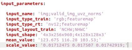

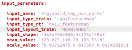

4. 问题具体描述:你好,我们有一个两输入模型,分别输入图像与特征图,配置input_type_rt: 'nv12;featuremap'时一直有报错
配置:
报错配置项与输入数量不一致:
配置:
报错:

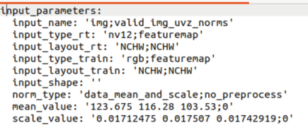

感觉陷入了死循环,是我配置有问题吗?或者工具链还不完善?在j5上是可以配置nv12和特征图输入的,j5 可以成功量化的yaml配置如下:

    你好,从下面的判断逻辑来看,你下面的配置应该是可以的,发分享模型后,我们再验证一下
