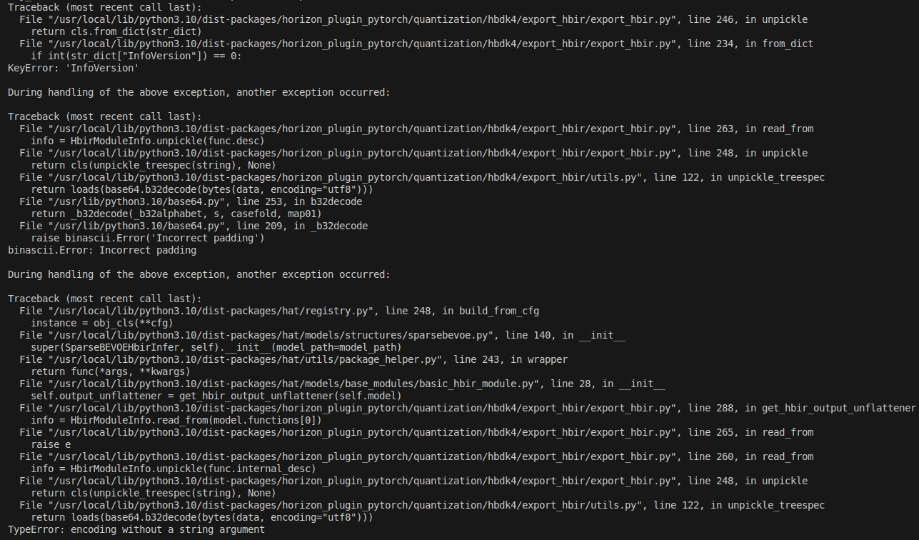

4. 问题具体描述:使用PTQ量化后得到的bc模型,在使用samples/ai_toolchain/horizon_model_train_sample/scripts/tools/infer_hbir.py脚本进行可视化推理时存在以下报错:
请问该问题是否跟PTQ量化的yaml文件配置相关?yaml文件及bc模型见附件。

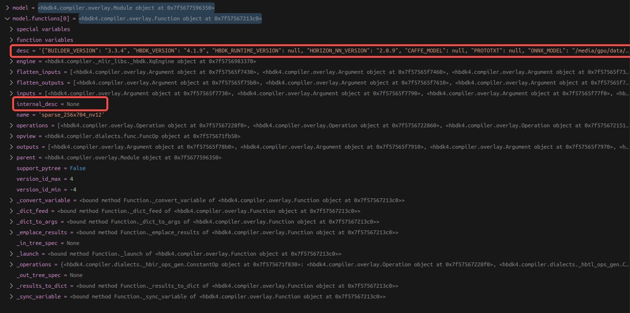

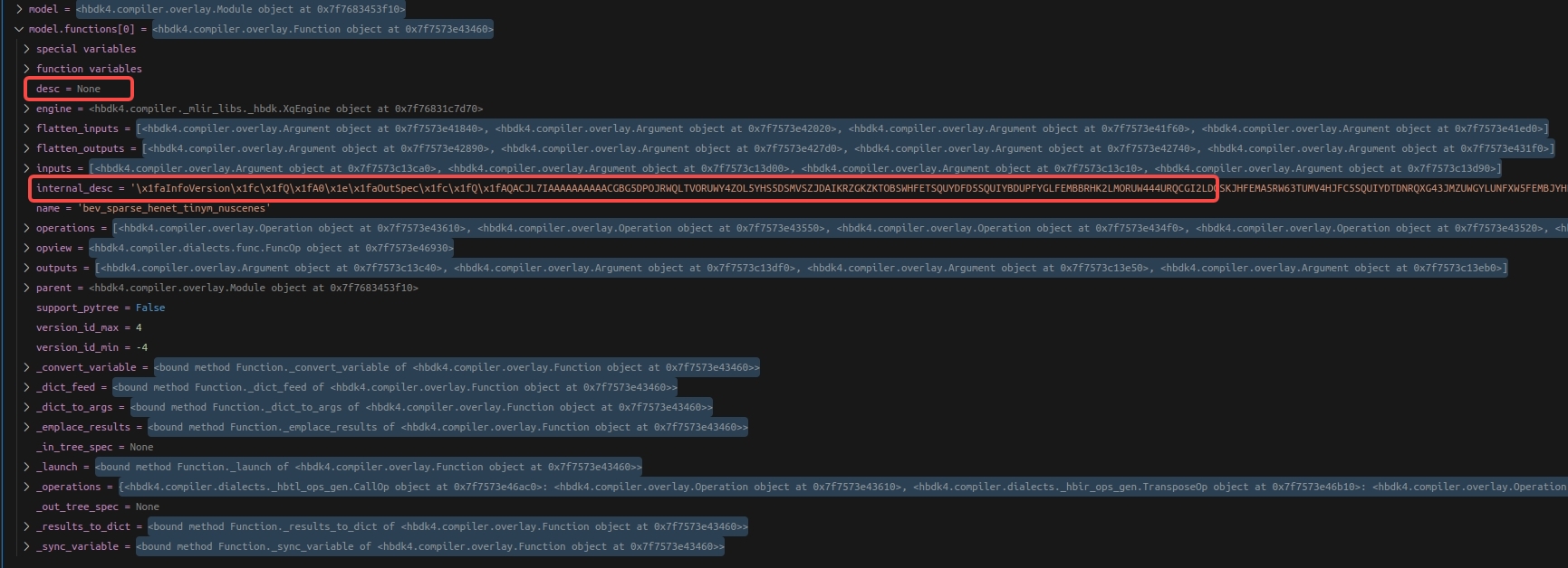

      您好,我这边debug发现使用OE包中提供的bc模型,load后的模型信息如下:
      但是使用自己PTQ转换出来的bc模型,load后的模型信息如下:
      其中 model.function[0].internal_desc = None,是导致本次报错的主要原因。请问导致该字段值为None的原因有哪些?

    你好,你的模型量化走的是PTQ流程,为什么推理会使用QAT流程的工具呢,请参考/open_explorer/samples/ai_toolchain/horizon_model_convert_sample/04_detection/08_yolov4/04_inference.sh中的逻辑进行推理测试呢
    2024-10-17
    • 老超2024回复HuangHui:
      哦哦,原来samples/ai_toolchain/horizon_model_train_sample/scripts/tools/infer_hbir.py这个可视化推理脚本仅适用QAT转换的bc模型。以为该脚本针对定点模型都适用呢。
