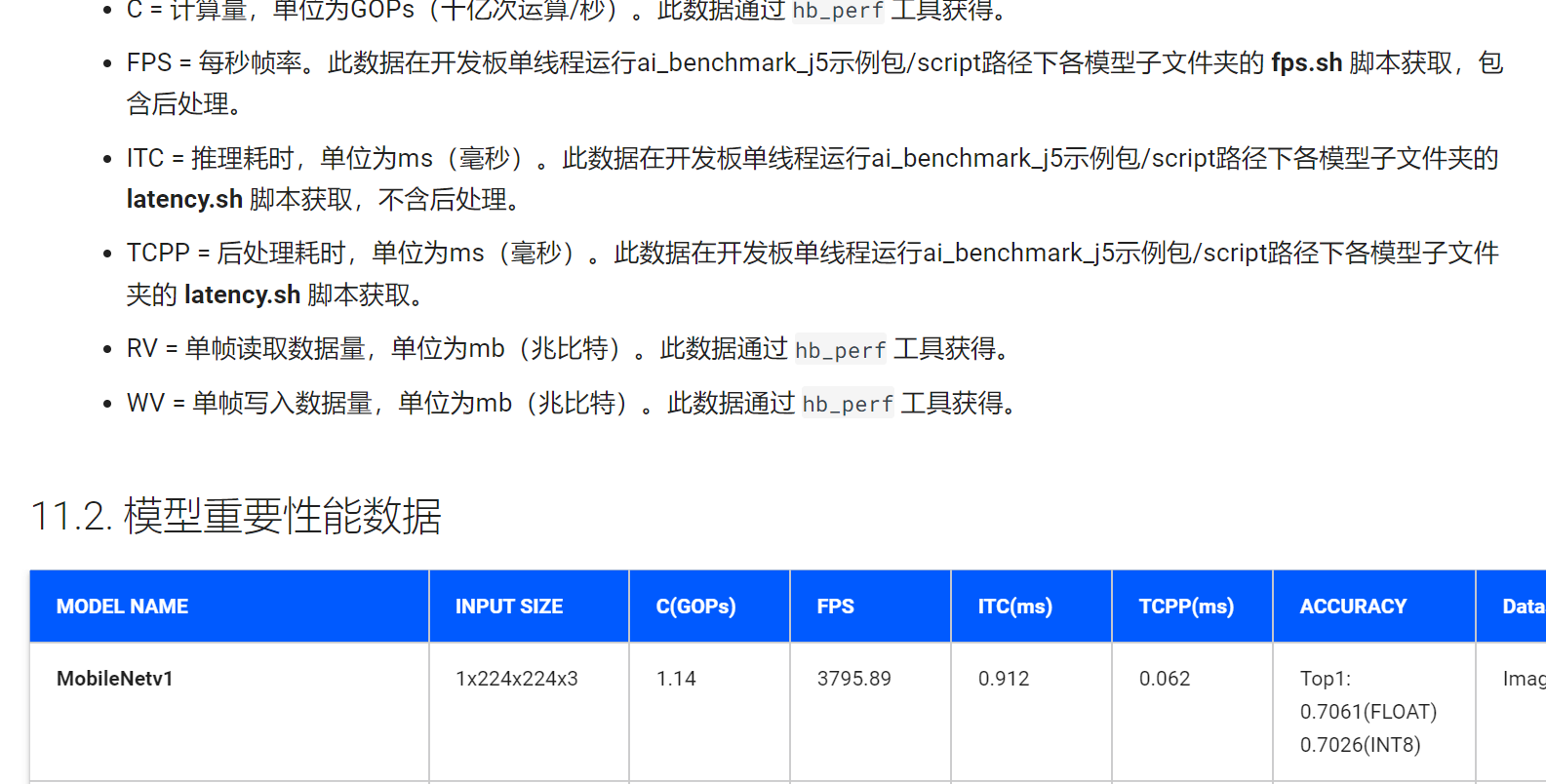

你好,请问文档 模型重要性能数据中耗时与帧率统计是如何统计的?
理论上不应该是帧率=1000÷(推理耗时+后处理耗时)吗,但表格中的数据和这个不对应。
例如图中的mobilenetv1,仅推理耗时0.9ms,理论上帧率的帧率应该是1000÷0.9=1100fps 左右,但表格中加上后处理计算出的fps是3700fps,远大于根据推理延时的计算值,这是什么原因呢?
    你好,latency反应的是单线程情况下的推理耗时,其中包含有模型数据的前处理推理后处理逻辑等,在单帧推理中,BPU并非是始终处于满负荷推理状态。而FPS是多线程(比如8线程)情况下的数据,多线程时可以保证BPU始终处于接近满负荷推理的状态,所以FPS上的数据比较高。latency和FPS数据上有差异其实是因为框架和线程原因BPU的状态不同,这也就是我们说部署时尽量通过多线程充分利用BPU,而不是让BPU等待数据的原因。
