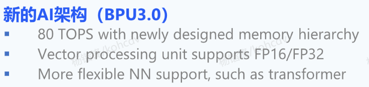

你好,在之前J6的宣传资料如下图中看到,j6e的bpu介绍写到有一个VPU单元,可以进行FP16/FP32运算。请问是否在j6e上可以配置int8 int16量化损失大的算子在bpu上浮点运行了?如果可以的话请问怎么配置,例如softmax算子,我看j6e的算子支持列表中bpu的支持约束还是要求输入类型是int8/int16,和j5数据类型约束一致。
地平线doc文档也全文搜索到了Video Processing Unit这个vpu,图中bpu中支持浮点运行计算的vpu没有提及。
    你好,如你所知,在J6上VPU确实是支持FP16的浮点计算的,对于int精度支持不好的算子,我们也会通过浮点计算进行优化,但这是工具内置算子的实现逻辑,同时需要一个将之前支持的定点算子向浮点算子优化的过程,后面会逐步释放,目前仍按原来的逻辑使用就OK。

      嗯,j6 BPU® Nash架构介绍界面有:写专为大参数Transformer先进算法模型优化设计,支持 BF16*/FP16/FP32多种浮点数据类型,在性能和精度之间取得更好的平衡。不知道让量化损失大的算子以浮点运行这个操作如何配置,想对比原始全int8与量化损失大算子float运行的精度和速度
