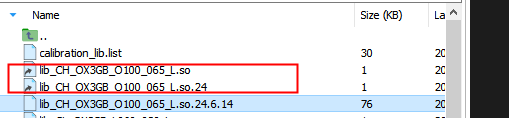

    • 早上早点起回复早上早点起:
      截图所示,那个tuning库的编译环境怎去获取呢
      2024-10-14
    • 费小财回复早上早点起:
      通过control tool 生成的,然后编译成so文件的
      2024-10-14

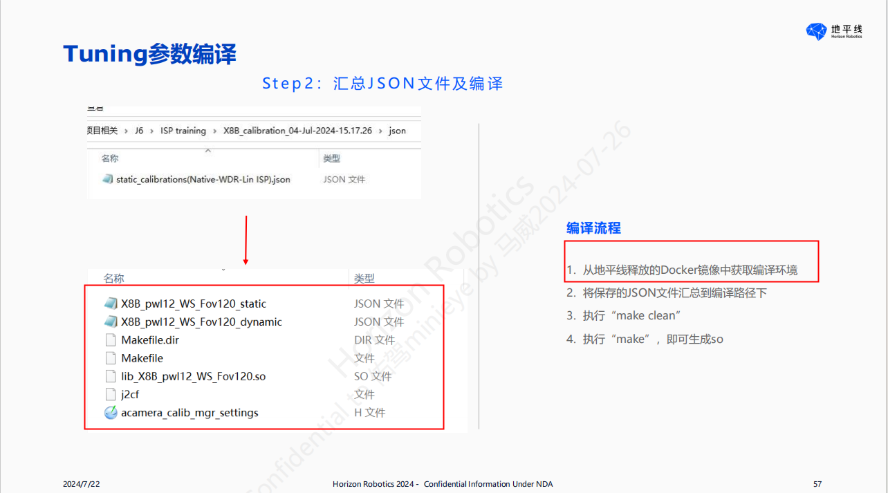

    • 早上早点起回复费小财:
      生成是知道的,但是目前找不到那个编译环境,是需要找地平线申请嘛
      2024-10-14
    • 费小财回复早上早点起:
      要啥,文档说的很清楚的,直接make就好
      2024-10-14

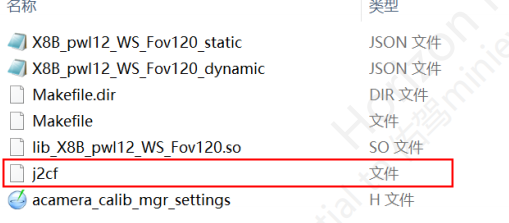

    • 早上早点起回复早上早点起:
      你好,替换tuning库的话,库上面两个文件需要修改嘛(截图红框)
      2024-10-14
    • 费小财回复早上早点起:
      不用管 这个是生成产物
      2024-10-14
    • 早上早点起回复费小财:
      麻烦了,就是没有J6E这个make的环境,所以问你们有没有,还是说要申请
      2024-10-14
    • 早上早点起回复费小财:
      好的,谢谢
      2024-10-14
    • 早上早点起回复费小财:
      我这边找了所释放的SDK编译环境,没找到Tuning json的make编译环境
      2024-10-14
    • 费小财回复早上早点起:
      那你就是没有源码的权限,需要申请源码权限,看上去你只有release产物的权限
      2024-10-14
    • 早上早点起回复费小财:
      好的
