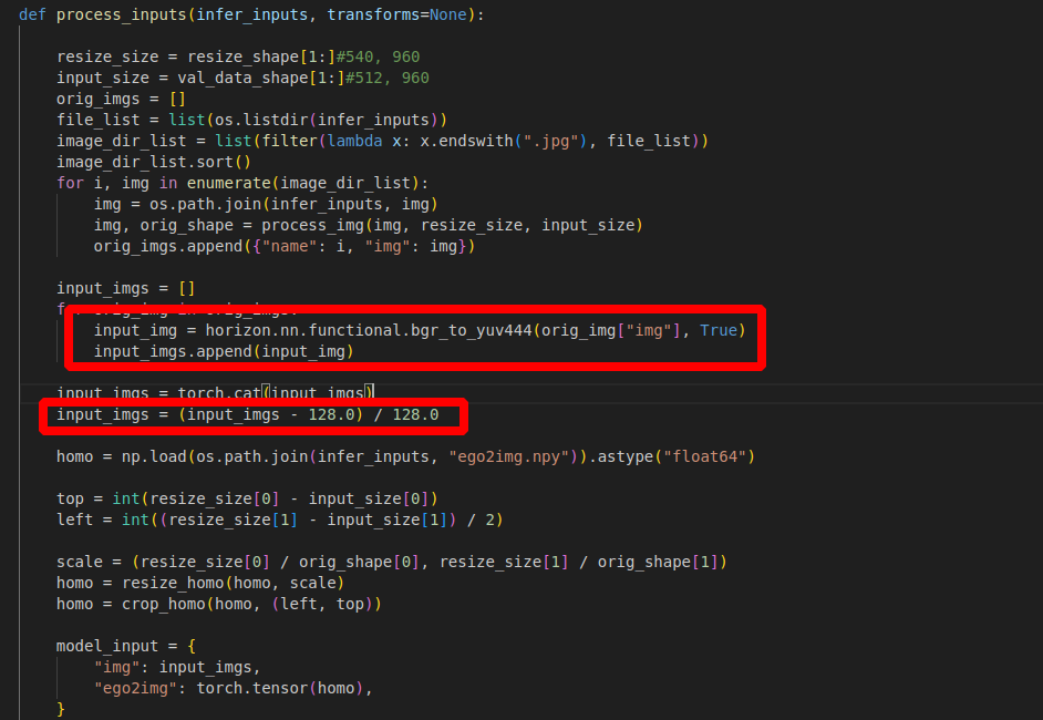

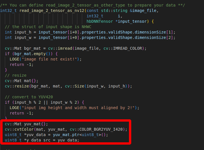

4. 问题具体描述:bc推理时,yuv数据需要-128/128;但是在hbm推理时,用官方的demo nv12输入时,为uint8,且无-128/128的操作
请问,QAT的hbm在哪里实现了减均值除方差操作?我猜测这可能是我hbm推理结果异常的原因
    两点信息提供你做参考:
    1. bc推理时,因为HOST端没有硬件的支持,需要手动将数据从NV12转换为 yuv444_128后送入模型,也就是你说的yuv数据需要-128/128;
    2. 在hbm推理时,因为有硬件可以完成从NV12到 yuv444_128的转换部分,所以无需手动操作,直接送入NV12给模型即可。

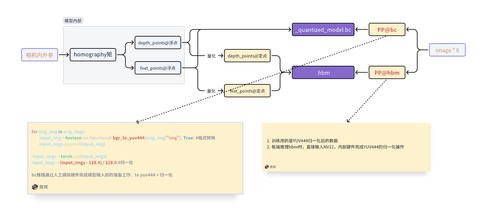

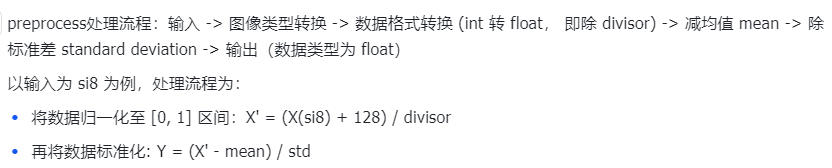

    3. hbm模型的归一化(减均值除方差)操作是在模型开始的preprocess 预处理节点完成的,下图提参考:

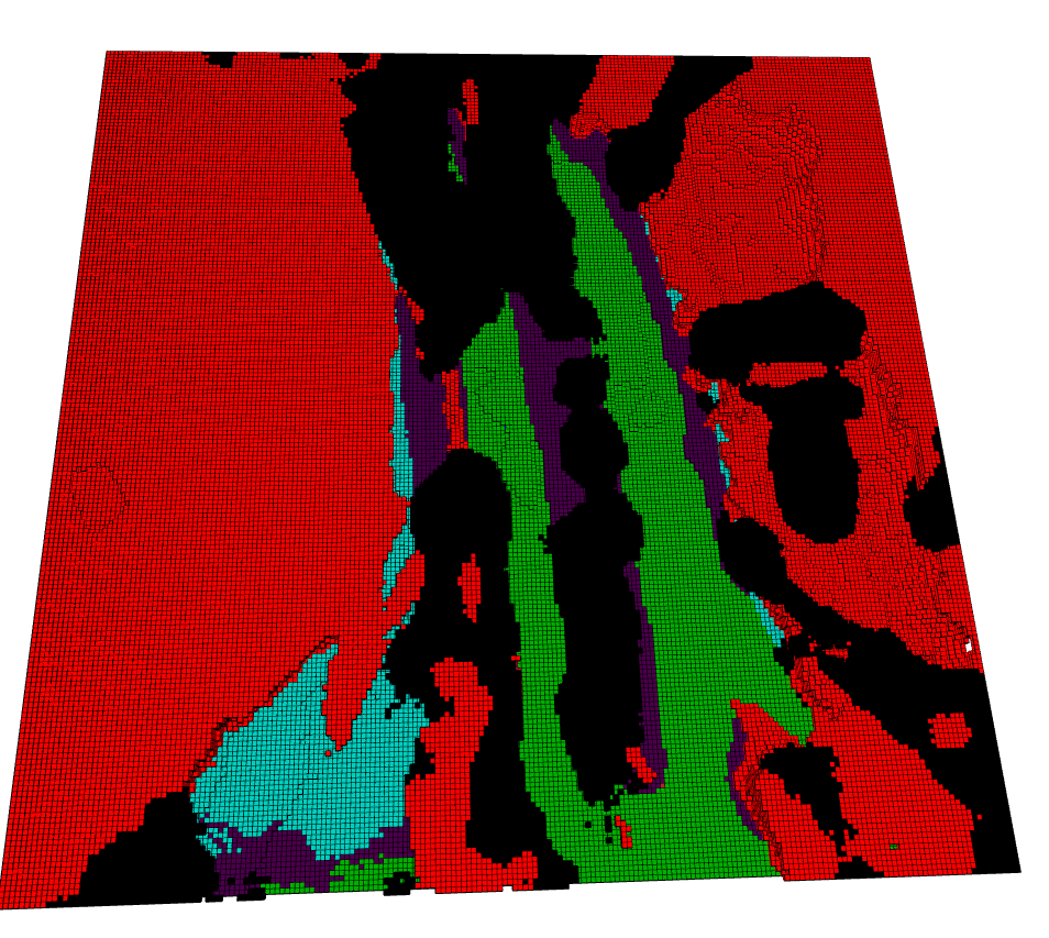

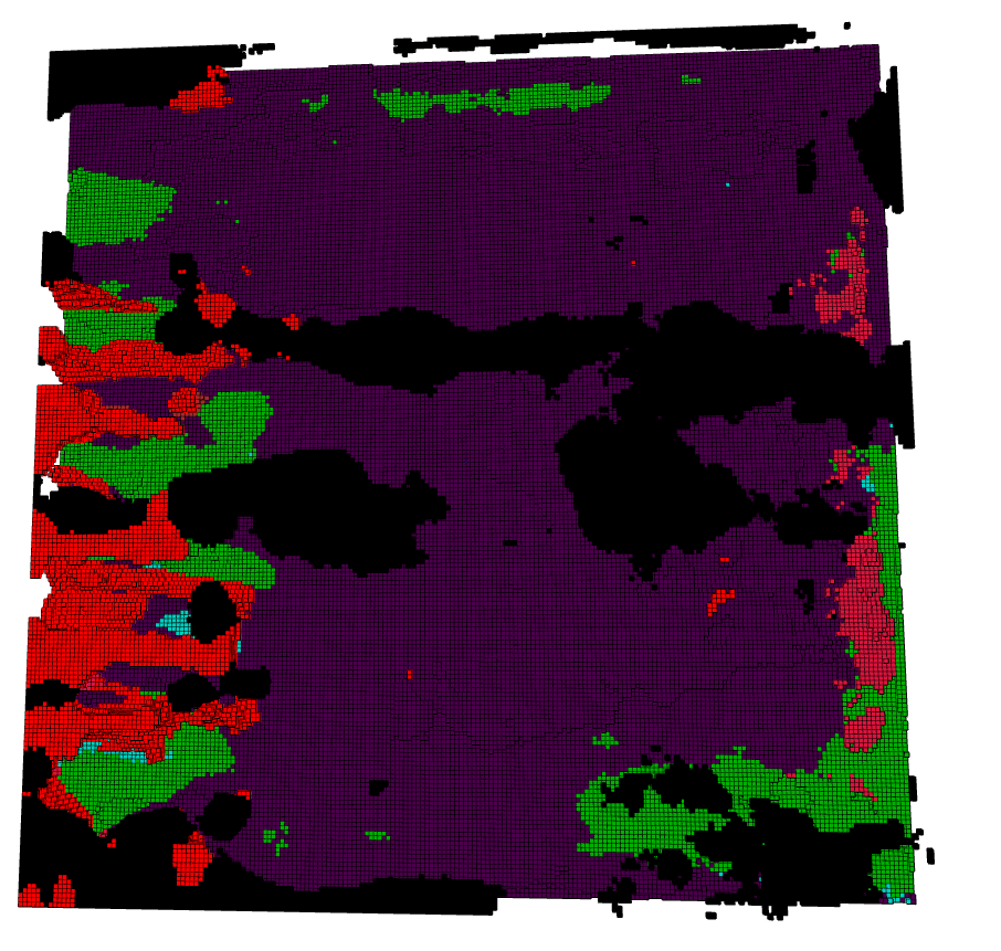

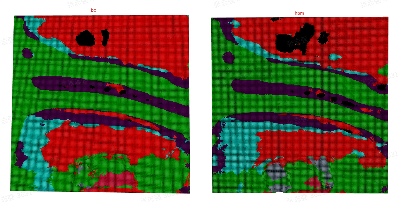

      bc推理正常结果:
      hbm推理异常结果:

      你好,从目前的结论看,最终量化出的结果不对,但是能导致这个结论的可能有:
      1, 推理结果本身就是有问题,无论可视化部分的逻辑是否有问题,结果不是不对的。
      2, 可视化部分的逻辑有问题,这样即使推理结果是OK的,可视的结果也不对。
      所以,需要对齐一下
      1. 你认为OK的结果图是哪里来的,怎么来的,通过_quntized.bc推理得到的?
      2. _quntized.bc和.hbm的输入输出的要求和结果数据是不是一样的,也就是说同样的输入是不是可以有同样的输出。
      3. 如果确认了_quntized.bc和.hbm的输入输出的要求和结果数据是不是一样, 并且可视化部门没有问题,就可以进行c++的前处理验证了。

      关于输出:

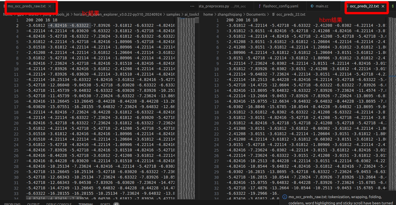

      先不看可视化效果,直接把bc推理时的结果保存,这里的结果指的是在softmax 和 sigmoid的之前的结果;同理,把hbm的结果解析出来一一对比,会发现数据对不上
      2024-10-24

      你好,关于flashOcc的部署这里先提供一个参考图给你:
      你看一下是不是部署时把参考点量化部分遗漏了哈。
      2024-10-25
    • 头角峥嵘回复HuangHui:
      非常感谢,我按照你的建议将points量化后输入hbm,推理成功了,但是与bc有一些差异
      2024-10-28
    • HuangHui回复头角峥嵘:
      收到,看来推理错误的问题解决了。
      后面这个问题看起来这个应该是量化损失引入的,对于损失肯定是越小越好,但是需要你们评估一下,目前的业务场景情况是否可用?你们用的这个模型是工具链附带的还是你们做过修改的。自带的模型目前已经进行过优化,进一步的精度优化你可以关注一下新版本的发布。当然,如果模型是你们自己修改的,这个就好看你们的修改点了,不过也要评估一下,修改前的损失,以便对比。 为了方便问题处理和管理,如果需要,请通过新的主题加以跟踪。
