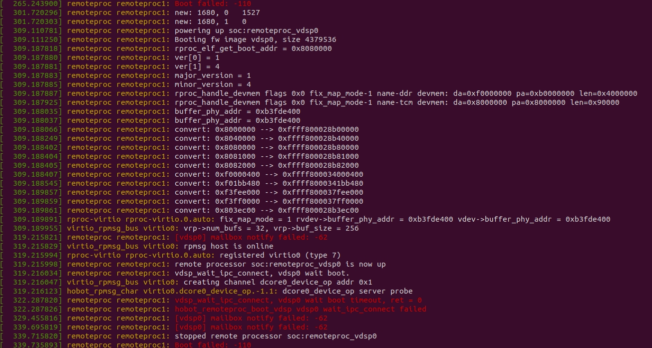

4. 问题描述: vdsp_image_launch.sh 加载启动自定义算子镜像error
5. 示例:

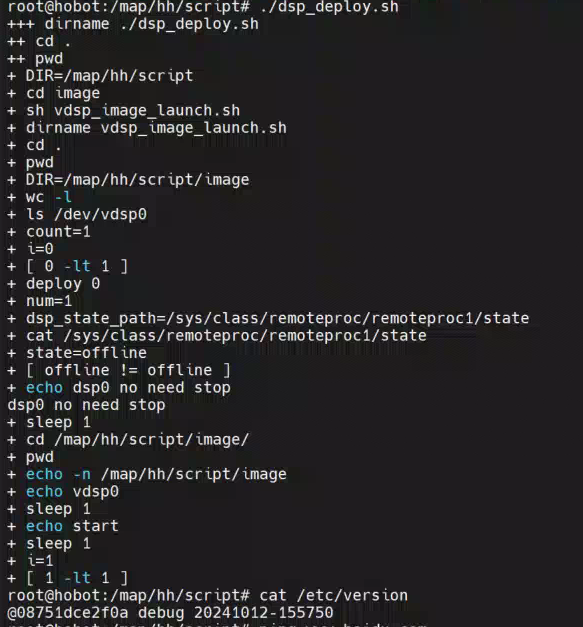

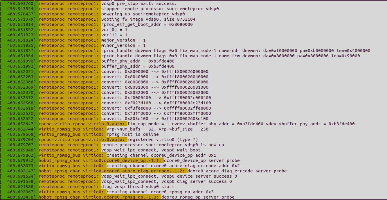

按sdk v3.0.22的 samples/ucp_tutorial/vp/vp_samples/script/dsp_deploy.sh 脚本设置环境,vp的demo可以正常运行,dmesg如下:
按照sdk v3.0.22 samples/ucp_tutorial/custom_operator/dsp_sample/script.dsp_deploy.sh 相关脚本设置运行环境,测试自定义算子 dmesg如下:
天准开发板: cat /etc/version为 @cfabb3174050 release 20240716-151222,是否dsp镜像版本和bsp版本有匹配问题,如何确定是否匹配?
也尝试按照 vp sample的脚本流程, 手动把dsp镜像目录和名称等每条语句设置正确,重启设备测试,效果也如上图一样的错误提示。是否能提供dsp自定义算子测试环境的一些说明,表现还是不能启动DSP镜像~

    • HuangHui回复HuangHui:
      你好,该问题的根本原因是板端底软版本过低导致的。
      工具链释放文档《J6EM_OE_930版本(v3.0.22)使用说明.pdf》中有说: OpenExplorer 3.0.22基于BSP20240904版本测试验证,板端底软版本需要社工升级⾄地平线BSP_240904对应的版本。需要将板端系统版本升级到BSP20240904或更新版本.
      经测试升级后可正常对dsp state path=/sys/class/remoteproc/remooteproc1/state进行echo start
