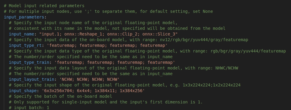

4. 问题具体描述:模型在PTQ转换时,由于模型第一个输入的第一维不为1,根据开发文档将相应input_type_train, input_type_rt置为featuremap。

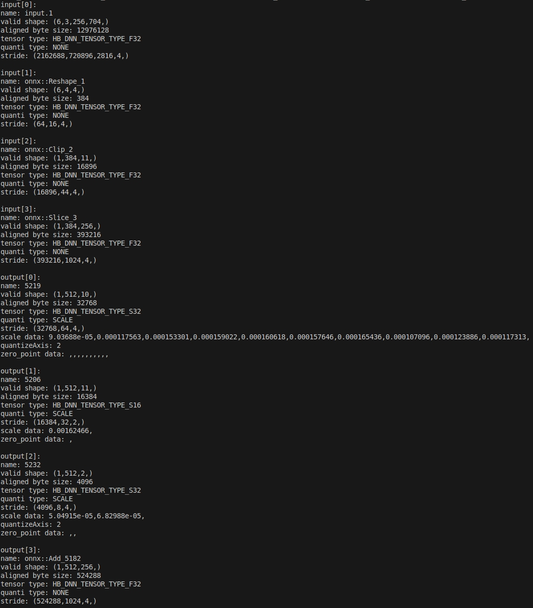

目前存在两个问题需要请教一下:
  1. 在X86仿真环境中基于C++对hbm模型进行推理时,input.1的格式要求是featuremap,请问在设置这个输入时是否可以直接使用一个简单的卷积网络将6张图片转换为6x3*256*704的featuremap,还是有其他特殊操作?

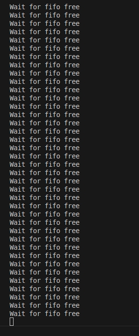

  2. 工作目录:samples/ucp_tutorial/dnn/sparse4d/code/00_quick_start,依据modelinfo提供的四个输入,按照维度设置简单输入,执行运行脚本后,一直出现以下log,可以成功推理但推理时间很长,请问导致以上问题出现的原因可以从哪些方面排查?
    你好,该问请参考(释放材料中)以下信息:
    由于PTQ方案batchn Pyramid的支持方案还在设计中,因此用户暂时无法通过配置yaml文件中的相关参数直接编译出可上板推理的batchn Pyramid模型。因此若您的模型输入shape第一维不等于1,请务必将input_type_train和input_type_rt参数配置为featuremap。
    在PTQ方案中,如果希望部署时每个batch的数据可以来源于不同的内存地址,可先使用hb_compile工具生成*ptq_model.onnx 之后通过如下代码将模型输入沿batch维度拆开,并插入前处理节点和格式转换节点:
    随后,使用hb_compile工具,将yaml文件中的model路径改为quantized.bc的路径,完成删除节点和模型编译的过程。

    • 老超2024回复HuangHui:
      您好,感谢回复!这段材料已经参考了。模型输入shape第一维不等于1,请务必将input_type_train和input_type_rt参数配置为featuremap。
      仅参考这一条,PTQ可以成功转换。

    • HuangHui回复老超2024:
      这个我目前的判断是跟拆分与否是没有关系的,而是仿真环境才有的日志,原因的话应该是模型比较大而仿真效率目前还不够高导致的,如果有板子可以去板子上在搞一下看看是不是还有同样的提示。另外那个知识一个日志提示,你也不必过于在意,有日志打印总比啥都不输入就让你干巴巴的等待要好很多,至少不会让人认为内部卡死了。

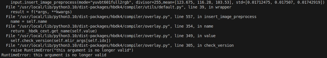

    • 老超2024回复HuangHui:
      您好,在使用上述代码模块对模型输入沿batch维度拆分时出现以下报错,请问该报错跟hbdk4的版本相关吗?

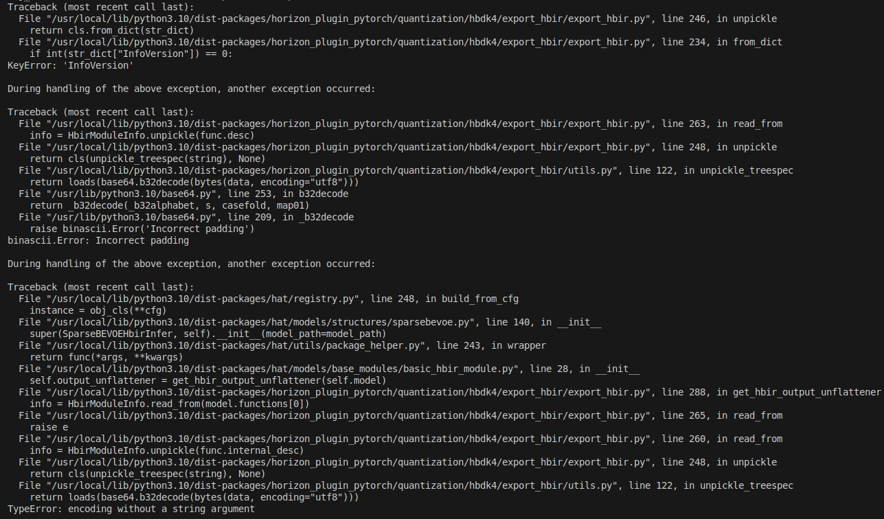

    • 老超2024回复HuangHui:
      您好,我使用python脚本 samples/ai_toolchain/horizon_model_train_sample/scripts/tools/infer_hbir.py 对PTQ量化得到的bc模型进行可视化推理时存在以下报错,请问该问题与模型PTQ量化时的配置有关吗?使用的量化yaml文件同上。
      2024-10-15
    • HuangHui回复老超2024:
      这样,你通过另一个帖子来跟踪这个量化后测试的这个问题,该帖子用与跟踪模型编译转换的就OK了,尽量不在同一帖子中跟踪多个问题
