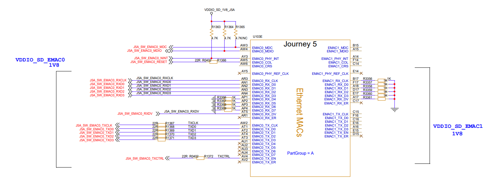

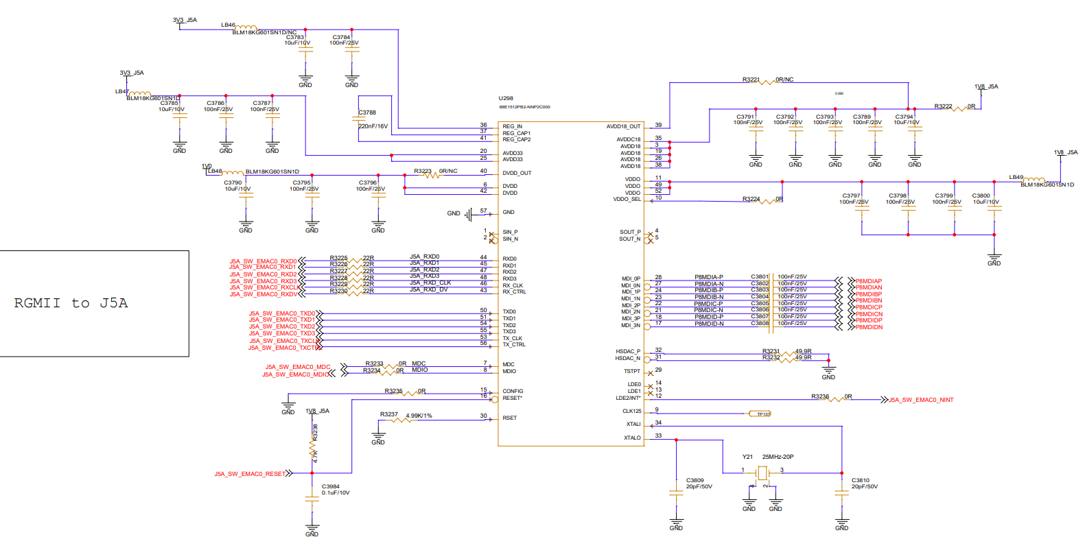

原理图:
Linux内核设备树配置:

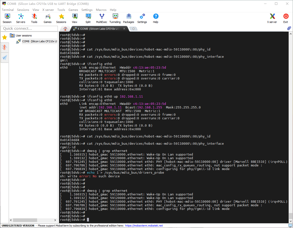

目前情况是可以通过eth0接口刷系统,详见附件J5_UART_刷机日志.log
刷完机后可以选择从emmc正常启动进入系统,详见附件J5_EMMC_启动日志.log
在系统内使用 `ifconfig eth0 up 192.168.1.11` 命令可以设置 ip 地址但无法 ping 通局域网内其他主机。
此时在系统内可以在 mdio bus 下读取到 phy_id ,dmesg 中可以看见 hobot_gmac 驱动打印了一些基本信息,但没有PHY自动协商速度的link信息,使用命令读取mdio总线在0-31地址无法读取到任何寄存器信息。
重新启动系统再次测试:
目前结论 :以太网 phy 在系统启动后某个阶段无法通过MDIO进行寄存器读写。
请问问题可能出现在哪个阶段,该如何进行排查?
